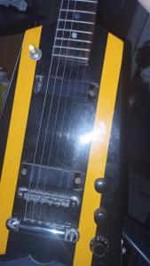

Hace poco lleve mi guitarra eléctrica a un servicio de ajuste
y el laudero me dijo que el alma ya esta al tope o al máximo
Que ya no le puede girar mas

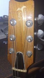

Dice en el clavijero que es una SPS Design pero no encontré mucha información sobre la marca ni el modelo de mi guitarra
Es una guitarra que no permite quitar el mástil así que no se que hacer
Hay una forma en la que se pueda cambiar el alma o mástil o es mejor comprar otra guitarra?

Puedes llevarla a un luthier a que le cambie el alma. Otra cosa es que te compense económicamente, porque es una guitarra de gama baja.

Y girar más con qué propósito? Tiene algún problema que necesite girar más el alma? Hacia que lado necesita girar?
