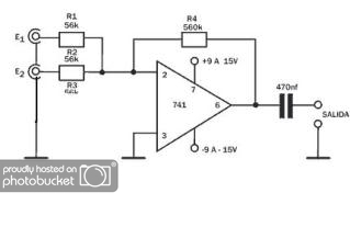

Creo que lo deberias hacer como te decimos, por experiencia propia, con un potenciometro te perderia volumen y tono aparte que se podria acoplar ó hacer algo raro aqui te pongo otro muy sencillo.
Tonyguitar
por el 01/04/2009
entonces tengo que utilizar un circuito integrado llamado 741 no?
ese esquema lo has hecho tu no? muchisimas gracias tio,si no hay nada mas simple eso parece facil ejejeeje

Con respecto al que te ha colgado JuanF, es lo que seria el proyecto simplificado al maximo. Solo habria que corregir los valores de los componentes (segun ese esquema, la ganancia es 10 para cada entrada), adaptar el circuito para alimentacion no simetrica y, si se quiere, introducir un potenciometro por canal para dar la posibilidad de ganancia variable que seria util al mezclar las señales (imprescindible, diria yo).
