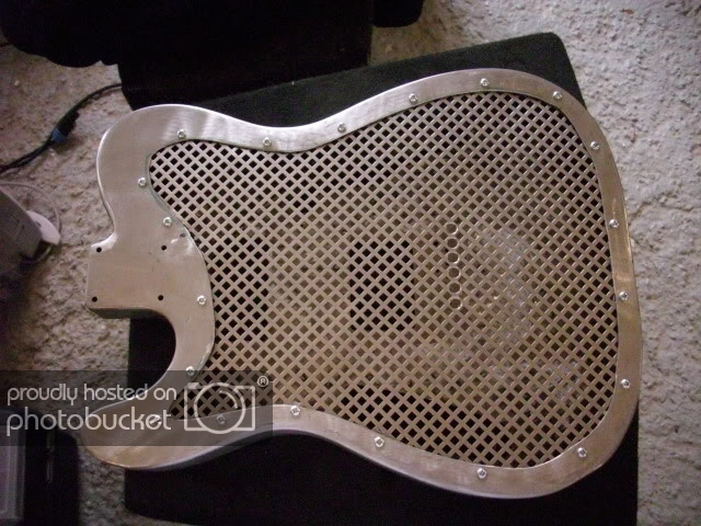

He cortado la rejilla que va a ir en la parte posterior
Y he hecho los orificios de los ferrules
Despés he cortado la tapa trasera.Por curiosidad he pesado el cuerpo antes del corte,pesaba 3500 g
Con el corte he aligerado 1000 grs,si sumamos la rejilla son 450 grs,total que el cuerpo ya baja de los 3 kg,para ser más exactos pesa 2950 grs.Voy a retirar con la dremmel los refuerzos para aligerar todavía más :ok: :saludo:

Raúl
por el 05/03/2011
No cabe duda de que yo también ansío acabarla sólo por comprobar su sonido,la variación de la rejilla la llevan las trussard originales y me llama la atención

Raúl
por el 05/03/2011
Yo por la modificación de la rejilla.He montado cuatro y cada una tiene un carácter.Todas tienen algo en común un sustain bárbaro y unos agudos mortales :ok:

Raúl
por el 12/03/2011
Bueno pues he puesto la rejilla,sólo decir que el cuerpo pesa unos 2550 grs,que no está mal,se aproxima a un cuerpo telecaster aunque sea un poco más pesado

Raúl
por el 20/03/2011
Pues la rejilla es de 2 mm como el resto del cuerpo.He montado la guitarra y no pesa mucho más que una teleca normal,así que con el peso el futuro dueño a mí me dá que problemas no va a tener :ok:
