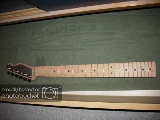

Llevo ya un montón de proyectos y bueno ya tocaba hacer uno solidario,se trata de este cuerpo truchero thin line que tengo,lo aligeraré un poco con una rejilla trasera ya que el jodío pesa 3,700 kg
Y este mástil que me vendió un amiguete,que lo tengo sin trastes y empezado a decapar
Mastil Telecaster - a set on Flickr
Las pastillas que la voy a poner son unas JL clássic bobinadas a mano,con salida moderada para que no se acoplen,y el puente probablemente sea un fénder relicado con selletas de latón.En cuanto al acabado,la representante de la ONG ha elegido el color...Cream on red en acrílico mate con el mástil naranjita o amarillento,el aspecto será más o menos así:
Lo recaudado por la guitarra será a beneficio en exclusiva de la ONG Kamabai con proyectos en Sierra Leona y de la que es miembro una compañera mía de trabajo.El dinero será transferido íntegramente a su cuenta,yo no veo un céntimo,sólo entrego la guitarra al que sea su dueño,si quiere hacer la entrega en público bien,si prefiere ser anónimo también,no hay problema....El precio de salida,en principio lo pongo en 700 euros,estuche incluido,(aunque sé que en otro foro pidieron 650),si álguien,voluntariamente quiere pujar y dar algo más la ONG os lo va a agradecer un montón,y yo voy a poner lo máximo de mi parte para que la guitarra sea excelente,que lo va a ser.
Ya os iré poniendo fotos del proceso de montaje y gracias a todos de antemano ;)

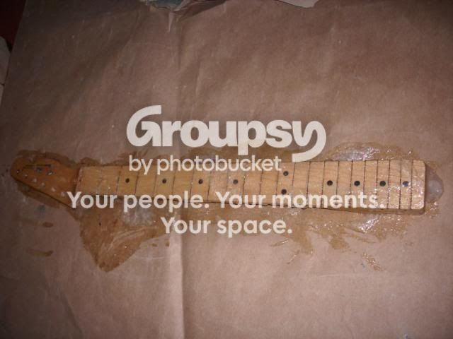

Al grano,bueno,el mástil como os digo ya lo destrasteé y lo he impregnado por entero de gel decapante.Es un mástil de una teleca standard mejicana

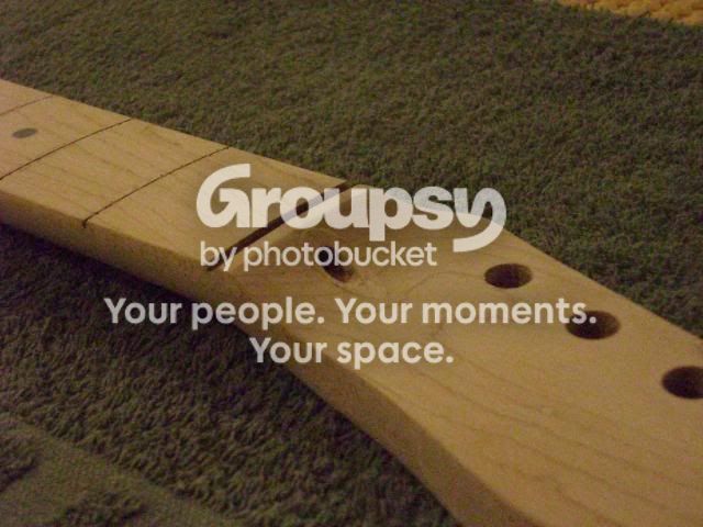

He de añadirle un par de cosillas a su fisonomía,lo primero el plástico de entrada al acceso del tornillo del alma,que lo voy a sustituir por un tubillón de madera,ya que se ha levantado,así lo llevan las telecas americanas.En la base del mástil también tiene algo descubierta el alma,va una tapa de plástico que sutituiré por una tapa de madera.El trabajo en el mástil consistirá en retrastearlo,y hacerle una cejuela de hueso nueva,la talla de los trastes será la 6105 estrechos y altitos,son muy cómodos :ok:
Ya lo tengo diáfano y límpio,como os dije madera en esos dos detalles

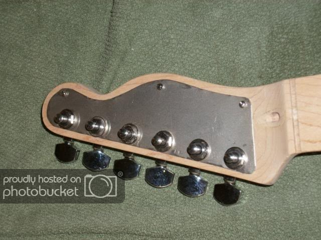

No te preocupes que hay novedades,ya os las pondré dadme tiempo ;).Lo he retrasteado y he hecho la chapita de la pala :ok:

Está retrasteado,me falta el nivel de los trastes y su acabado,he puesto una talla 6105 estrechos como los vintage pero algo más altos,son una delicia
Y al final puse la chapita,no la he fresado y se me ocurrió ponerla tres tornillitos.Con el tratamiento que la voy a dar quedará chula ya lo veréis
