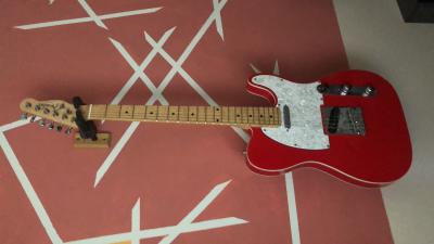

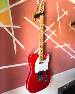

Hola, no sabía como abrir un hilo, y publico aqui, voy a adquirir una fender telecaster montada por piezas por luthier, se que el mastil no es original porque se me ha comentado, monta jnas pastillas noiseless americanas, pero quiero saber si el cuerpo también es de una tele americana como me dicen, ya que no tengo modo de saberlo, me fio del chico puesto que tiene muy buenas valoraciones en compraventa, pero no estoy seguro al 100%, adjunto fotos a ver si me podéis ayudar amigos!

Pues no lo parece. Si fuera American Deluxe tendría solo binding superior y ese cuerpo tiene por ambas caras. El puente es rarisimo también, no parece ni siquiera un cuerpo MIJ...Parece un cuerpo Goldo de esos que venden en Musicstore.
https://www.musicstore.de/es_ES/EUR/Goeldo-Body-Tele-Alder-Candy-Apple-Red-Double-Binding/art-GIT0016571-000
Osquiner
por el 22/02/2019
#2 la telecaster 60s si que tiene binding por ambas caras, la verdad es que suena de lujo y la estética es impresionante, es rarisimo

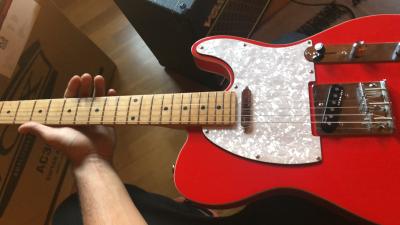

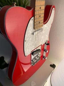

#2 te pongo alguna foto vista desde el lado frontal, que los angulos engañan mucho las proporciones.

Hola primero que nada ... Como dices es una guitarra montada por piezas, por lo tanto no es una guitarra original 100%.
Si realmente quieres saber si el cuerpo es el original vas a tener que verla personalmente.
La verdad que constatar la originalidad de un cuerpo sin su mástil original es difícil. Para comprobarlo mas fehacientemente deberia conservar su pintura original y buscarla en la base de datos de fender con el numero de serie donde debe coincidir color características y mástil.
En algunas guitarras el serial también aparece en el bolsillo del mástil.
Pero son fácilmente reproducibles.
A menos que tenga certificados ese cuerpo puede ser una fake de fender.
No se ...
Igual todo dependerá del precio que vas a pagar y como suena realmente.
Si te gusta y para ti vale la calidad del instrumento lo demás es secundario.

Yo no pagaría el precio de una american por una guitarra montada por piezas q de momento no es quien dice ser. Tu mismo pero eso pinta mal
zemaitis
por el 22/02/2019
430 euros... Ahí tienes la respuesta , a veces es mejor una mexicana q los engendros q hacen por ahí.

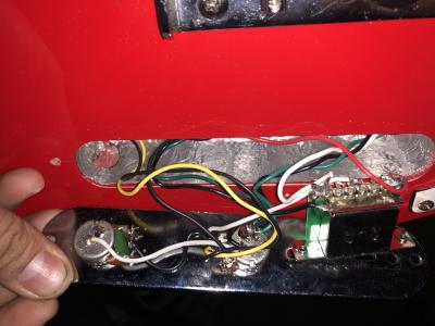

#9 la mitad del precio son las pastilla ya, la verdad, dejo foto de la electrónica.
The Revenant Baneado
por el 22/02/2019
Chinorris toda ella, el mástil es de arce + diapasón de arce, es decir en dos piezas y las pastillas solo cuestan 135 el juego.
Si fuera para mi no la compraría.
SGT. BAKER
por el 22/02/2019
#10 Ese selector de pastillas parece de todo menos americano. Es el mismo que el que monta Squier en muchos de sus modelos. Y los potes tampoco me cuadran para ser un cuerpo americano.
