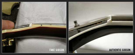

Hola compañer@s os pongo ésta fotografía que está haciendo circular Gibson España para alertar de las diferencias que podemos encontrar entre una Gibson USA legítima y una copia. En éste caso al parecer las mayores diferencias además claro está del sonido, se encuentra en las palas, el tamaño del logo Gibson en madre perla, la tapita del alma, etc...
Os pego la foto y lo juzgais por vosotros mismos.
Según los entendidos la otra guitarra podría tratarse de una "Chibson" o incluso de una Epiphone modificada a Gibson, creo que el modelo PRO de Epi...

Las Chibson son ya conocidas por aquí... De hecho, si pones Chibson en el buscador del compraventa te saldrán unas cuantas. Se pueden comprar en Alibaba.com o Tradetang.com, entre otras páginas.
En general, son fáciles de identificar. Suelen llevar un puente estilo Epiphone con los tornillos grandes (no pequeños como los Gibson ABR-1/Nashville) las clavijas suelen estar mal alineadas, el acabado es de poliuretano dandole un "look" de guitarra barata en vez de la nitrocelulosa de las Gibsons, al abrir la tapa de la electrónica te encuentras un desastre, las proporciones suelen estar mal...
El binding en el cabezal es una manera fácil de identificarlas, como indica esta imagen:
Ya por el año 2007 Gibson publicó en su página un artículo sobre el tema, de donde sale la foto que has puesto:
http://www2.gibson.com/news-lifestyle/features/en-us/CounterfeitGibsons.aspx
Otra manera de identificar la Chibson es que suelen estar hechas con el mástil de dos, tres o más piezas incluso. Gibson tendría una sola pieza. Y si uno se va a gastar un dineral en una Gibson de gama más alta tipo una Custom merece la pena ir a recogerla en mano y probarla. De esta manera, sólo por el sonido ya se identificaría la falsa.

mariano esa foto es bastante antigua. a dia de hoy, habitualmente, ya no llevan los 3 tornillos y han variado lo dibujos del logotipo.
date cuenta que los manguis se van perfeccionando, esto es lo de renovarse o morir.
de todas formas tienes muchas mas diferencias, como la alineacion de los potenciometros, pues en la gibson van perfectamente alineados unos con otros y en la china los ponen como les sale de los cojones. tambien la terminacion de los trastes es diferente o si abres la tapa trasera de los potes te das cuenta de la diferencia pues en la gibson esta todo limpito bien colocado y pintado y en la china parece que ha pasado por el un tsunami, todo apelotonado y soldado con el culo.

veo que otra diferencia por la foto de arriba es el binding, en la verdadera es más grueso.
