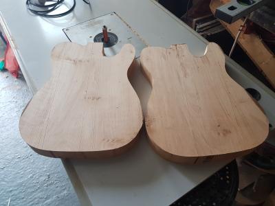

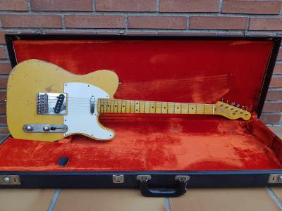

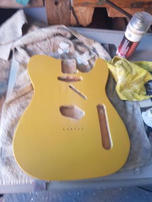

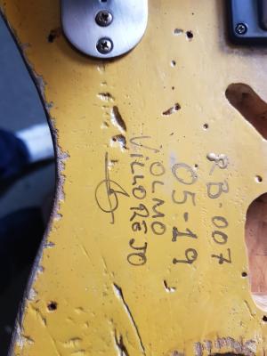

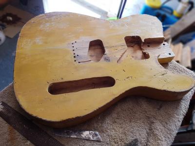

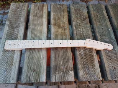

Llevo unas cuantas Telecas hechas con madera autóctona, empecé con fresno y nogal con malos resultados... el fresno de aquí pesa muchísimo y el nogal no tenía ni buen sonido ni volumen.
Las 2 siguientes fueron de Olmo, de un tablón muy antiguo y la verdad que el sonido muy bueno y volumen, un sonido elegante pero con mucho brillo y pegada tipo al arce .
Y las últimas de Aliso de la Ribera del Arlaza.
Este ultimo están sonando estas guitarras increíbles, a la altura de las fender usa de calidad.
La madera la corté hace años y la he tenido secando bastante tiempo.

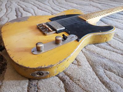

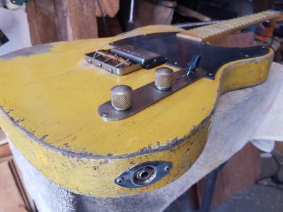

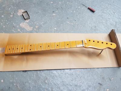

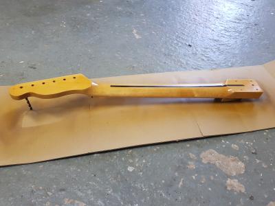

Aparte de la construcción... las hago relic, aquí van unas fotos.
index.php?controller=forum&action=view_attachment&attachment_id=161865
index.php?controller=forum&action=view_attachment&attachment_id=161866
index.php?controller=forum&action=view_attachment&attachment_id=161867
index.php?controller=forum&action=view_attachment&attachment_id=161868
index.php?controller=forum&action=view_attachment&attachment_id=161869
index.php?controller=forum&action=view_attachment&attachment_id=161870
index.php?controller=forum&action=view_attachment&attachment_id=161873
index.php?controller=forum&action=view_attachment&attachment_id=161884

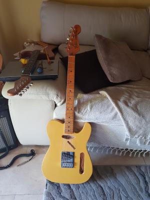

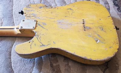

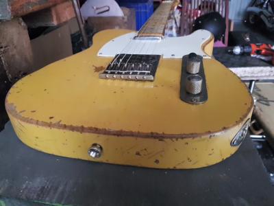

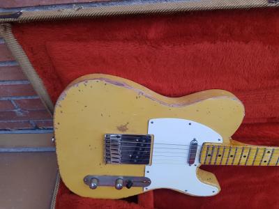

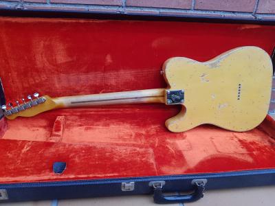

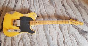

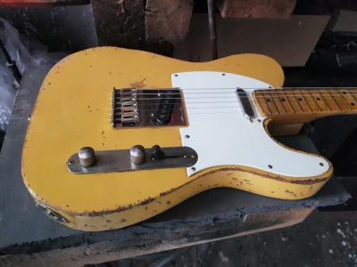

Y aquí está acabada ...
index.php?controller=forum&action=view_attachment&attachment_id=161878
index.php?controller=forum&action=view_attachment&attachment_id=161879
index.php?controller=forum&action=view_attachment&attachment_id=161880
index.php?controller=forum&action=view_attachment&attachment_id=161881
index.php?controller=forum&action=view_attachment&attachment_id=161882
index.php?controller=forum&action=view_attachment&attachment_id=161883

No.. el mastil los compro en bruto en ebay alemania... son japoneses y estam muy pero que muy bien por unos 100€. Pero vienen sin pintar.
Gracias Raul

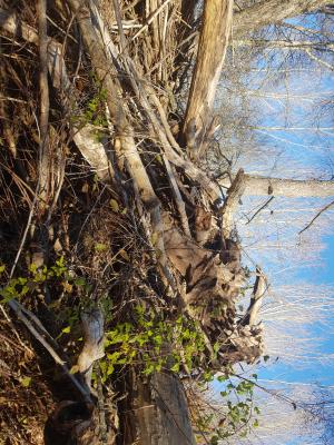

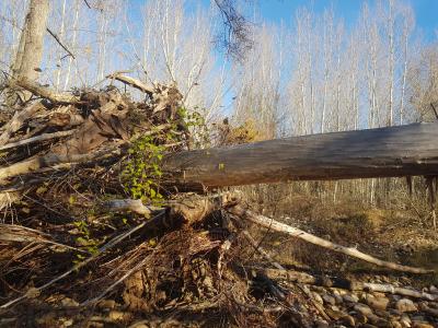

Soy de Burgos pero la sierra de la demanda es donde nace este río... aquí hay varios Ríos con alisos autóctonos, el Arlanza y el Ebro.
Hay sitios donde con las crecidas del río se hacen presas naturales en la arboleda y se quedan troncos muertos de alisos atrapados. acojonantes. Muchos muertos hace muchos años.. tipo a esto
Este en concreto esta en vuelo y al no tocar el suelo no está podrido... pero lo suficientemente curado. Cuesta ir y sacar madera de ahí, y luego hacer tablones y regruesarlos, es más barato comprarla, pero la satisfacción es diferente y estoy muy contento con la calidad del sonido que he conseguido de esta madera.
index.php?controller=forum&action=view_attachment&attachment_id=161885
index.php?controller=forum&action=view_attachment&attachment_id=161886
index.php?controller=forum&action=view_attachment&attachment_id=161887

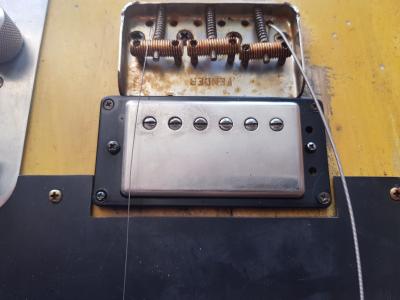

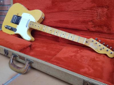

La verdad que en esta última no se que pastillas metí... las tenía compradas hace tiempo y ya no recuerdo pero bueno... la eléctrica se cambia en 10 minutos a gusto de cada uno.

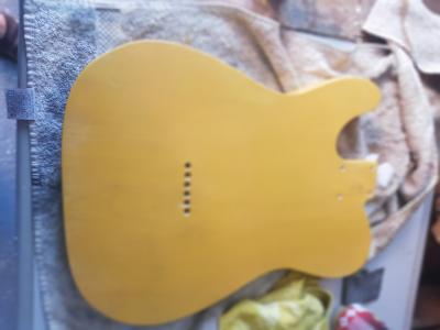

Esta es otra que hice de Olmo para un amigo.. muy heavy relic y con solo.una humbucker a su gusto
Tampoco tengo fotos del proceso solo acabada
index.php?controller=forum&action=view_attachment&attachment_id=157303index.php?controller=forum&action=view_attachment&attachment_id=157304
index.php?controller=forum&action=view_attachment&attachment_id=157305
index.php?controller=forum&action=view_attachment&attachment_id=157306
index.php?controller=forum&action=view_attachment&attachment_id=157307
index.php?controller=forum&action=view_attachment&attachment_id=157308
index.php?controller=forum&action=view_attachment&attachment_id=157309
