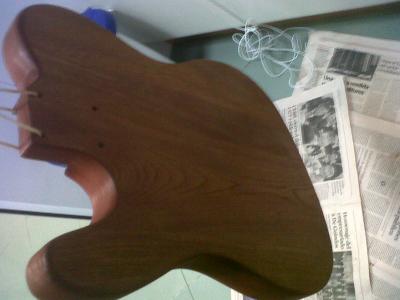

En cuanto al tinte, en un principio cuando ya habia dado mas de la mitad de la guitarra, vi que la zona por donde empecé estaba mas "apagada" asi que la repase suavemente... despues me di cuenta de que era simplemente por que en unos minutos habia perdido brillo (en comparacion con la recién aplicada). Es por eso que hay varias manchas :cabezazos:
Y sobre la capa esa que llevaba, seguramente si que seria tapaporos

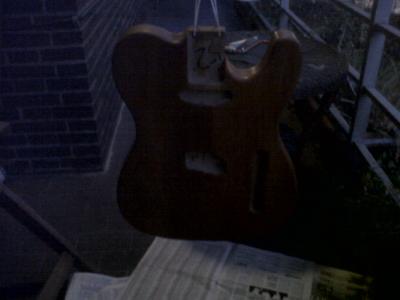

Bueno la cuestion, le acabo de dar una capa de tapaporos al cuerpo y al mastil. La verdad es que frasco tenia razón, el repelo ha empezado a salir al cabo de poco, pero de todas formas lo voy a dejar 24h como minimo, como todas las capas que doy.

Hoy he dado la capa de laca, barniz con base de agua.
No incluyo mas fotos ya que dudo que se note mucho la diferencia... a ver si esta noche cuando ya esté seco puedo empezar con la electronica
