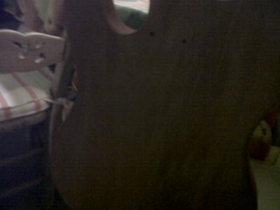

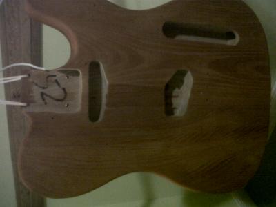

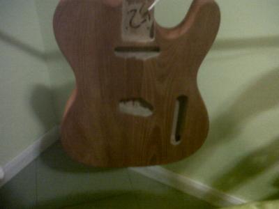

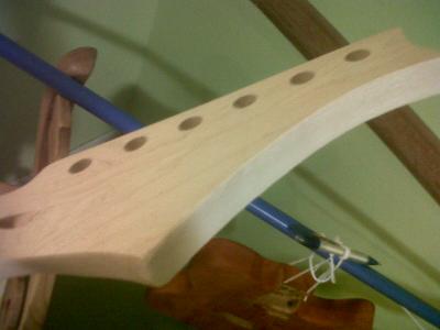

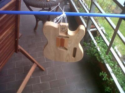

Buenas a todos, tras llenarme de polvo hasta los calzones, y haberme manchado con las anilinas enterito, esto es todo lo que he conseguido hoy.
Le he pegado un buen repaso a la pala con la dremel, y he de decir que es una gozada en comparación con la lija jejeje... Esta completamente liso, parece cortado de fabrica :D

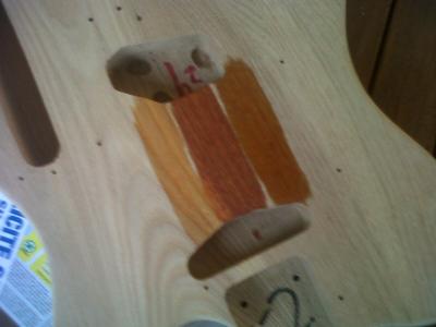

Respecto al cuerpo, hice varias pruebas con el mismo color en la zona que va a estar cubierta por el golpeador, entre las pastillas: una con el color tal cual, otra con un poco de agua, y otra con mas agua.
En un principio, parecia que la que tenia un poco de agua era la mejor opcion, pero os recomiendo a todos que espereis al menos una hora (el tiempo que la lata dice en que se supone que esta seco al tacto) para ver el color definitivo. :preocupado: aun así lo voy a dejar secar 24h
Al final me he decidido por el color tal y como venia, me pareció mas intenso, no como los otros, donde lo que creo que ha pasado es que al tener mas agua en la mezcla, la madera la absorbe de distinta forma. No se si me explico, pero para hacerlo mas claro, la veta de la madera no queda marcada de la misma forma que si llevase agua.
De cualquier forma, tened en cuenta que esto sirve de ejemplo si no aplicais el tapaporos, ya que si primero aplicais el tapaporos y despues el tinte, tengo entendido que el color se extenderá de manera mas homogenea.
P.D. acabo de meter el cuerpo en casa, ya que han dicho que alomejor llueve o nieva ;)
