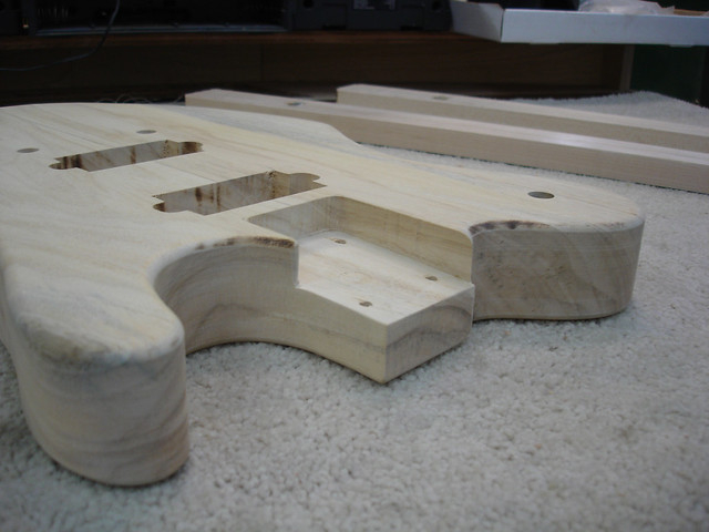

El puente Tune´o´matic es muy alto. La Les Paul tiene ese puente y además la panza de la tapa, por eso se le da un ángulo inclinado al mástil, para alinearlo con las selletas del puente. Si tu mástil va paralelo al cuerpo, debes embutir el puente en el cuerpo para que respete esa línea. Si no lo embutes, pues debes darle ángulo al mástil calzándolo en el tacón para respetar esa línea.

en estos casos, una imagen vale mas que mil palabras... bueno, o tal vez dos xD
en esto consiste embutir el puente
y esto un ejemplo de "angled neck pocket", o sea, el hueco donde se aloja el mástil, inclinado
