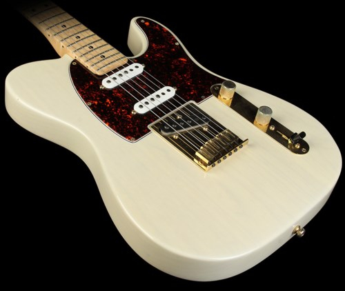

Hola compañeros:
Nunca he sido entendido de telecaster, de hecho me fijé en este detalle hace poco. Por eso pregunto.
Por qué algunas telecaster tienen primero el selector de pastillas y luego los potenciometros y otras lo tienen al revés (primero potenciometros y luego selector).
¿Cuál preferís?
Gracias y saludos

Es simplemente darle la vuelta al face plate ( si llegan los cables claro)
Para gustos.

Pues hay bastantes, y vienen así de serie
Yo no he probado, pero parece que no tiene mucho más que esto si la que tienes no te gusta como viene.

Eso lo inventaron los guitarristas de country que usan mucho los potes mientras tocan para hacer "swell", lo hacen con el tono y con el volumen. Y claro, necesitan tener los potes más cerca de la mano.
No es estético.

El modelo Fender Telecaster de la Custom Shop "Custom Classic" suele venir con el selector en el otro lado
http://www.rollysguitars.co.uk/2001-fender-custom-shop-custom-classic-telecaster/
Para mí es una guitarra preciosa

No es solo invertir la placa. Si lo haces, el selector apuntando hacia el màstil, corresponde a pastilla de puente.
Hay que recolocar los controles para que guarden el orden volumen, tono y selector e invertir este para señale correctamente. Y casi siempre toca añadir cable.
Como señala Paco, es corriente verlo en los del country. El pote de volumen se suele sustituir por un speed loader. Facilita los efectos tipo violin y el acercarse a sonoridades de pedal steel típicas de ese género.Y prescindes del pedal de volumen.
Es para gustos. A mí me resulta màs pràctico y no me obliga a cambiar el capuchón del selector cuando es tipo top hat.

Una de las teles que tengo yo, los monta invertidos. Ayer mismo , por curiosidad probé a darle la vuelta y sí que se puede , el cableado que viene da de sí.
El único problema como apuntó un compañero es que no sólo basta con girar la placa, habría que invertir también los potes y el switch (operación que tampoco parece difícil).

Por lo que he visto en algún video de youtube, algunos guitarristas le dan la vuelta a la placa para evitar el cambio accidental de pastilla pues el selector queda demasiado cerca de las cuerdas. A otros simplemente les vendrá mejor tener los potes más a mano si los toquetean a menudo.
