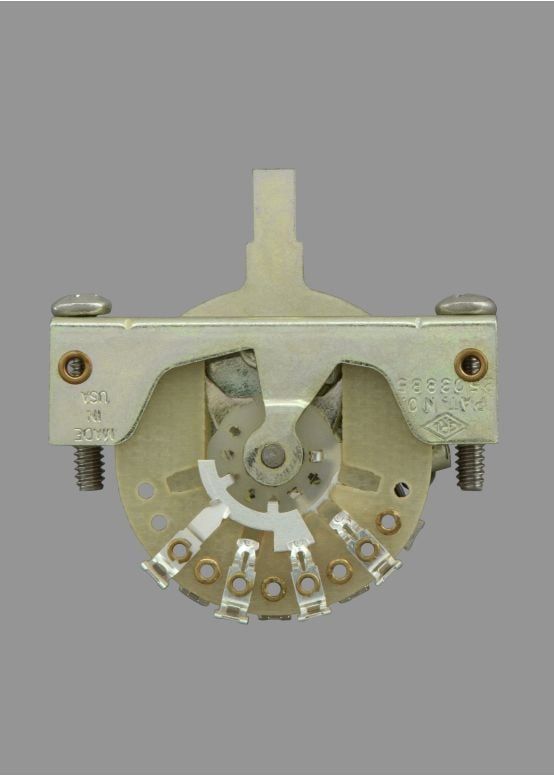

#4
Con selectores como el de la foto puedes conmutar posiciones intermedias porque la pieza toca los dos conectores al mismo tiempo, aunque solo sea de 3 posiciones, hasta el 78 se utilizó el CLR en todos los modelos de Strato y Tele en Fender; no es ninguna magia, de hecho es bastante viejo el tema.
Luego ya Fender añadió muescas al rotatorio y dejó las posiciones 2 y 4 fijas para hacer el switch de 5 pos;  Hendrix tenía buena maña colocando el selector en esas posiciones intermedias que al no ser fijas, se podían "soltar" o cambiar fácilmente sin querer. (algunas veces se usaba cinta aislante adhesiva o similar...)
En el video de arriba que puse se puede ver. Lo que comenta Arkaitz. es posible que sea como dices de las conexiones de S1 al conmutador, pero ahí ya no hay conmutaciones "extra", es de 5 posiciones y las deja fijas. El S1 entre la cantidad de conexiones, el treble bledd que hacen ahora en pcb...pues a saber que puede estar pasando, el diagrama es "antipático"....xd
