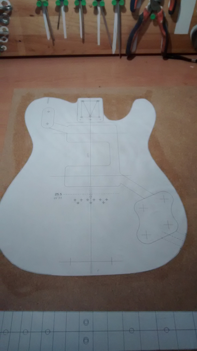

Bueno, pues por fin me decido a empezar a hacerme una guitarra. He elegido este modelo porque la primera guitarra que me compré fue una Squier Telecaster Custom II con dos P90's y esta es la Fender más parecida a aquella. Además porque es preciosa y parece que una tele es lo mas sencillo para empezar.
No he encontrado planos completos de la guitarra, pero buscando aquí y allá, y haciendo bastante trabajo con el ordenador, he hecho un plano con lo que a priori creo que me hace falta. Lo adjuntaré al final del post. Me faltan cosas, como la profundidad de las pastillas, pero no creo que sea algo difícil de conseguir.

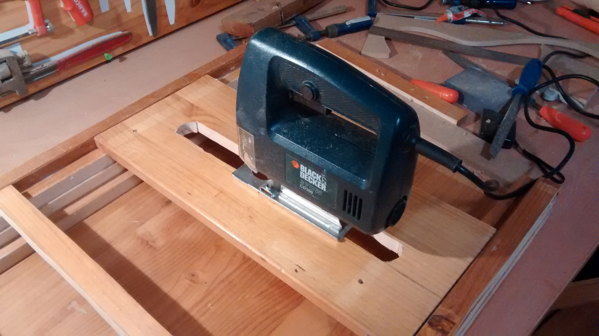

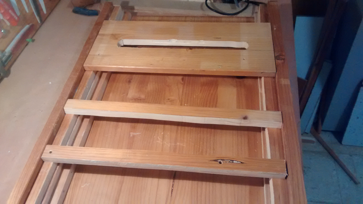

De entrada, no he comprado maderas, solo DM para hacer las plantillas, mi idea es hacer pruebas sobre unos trozos de pino de una estantería para meter la pata sobre algo sin valor, e ir cogiendo práctica. De hecho, ya he hecho pruebas de fresado y de corte aprendiendo cosas que nunca se me habrían ocurrido. Además, copiando a los maestros, me hecho un cajón de fresado y corte, y a fe mía que facilita mucho el trabajo.

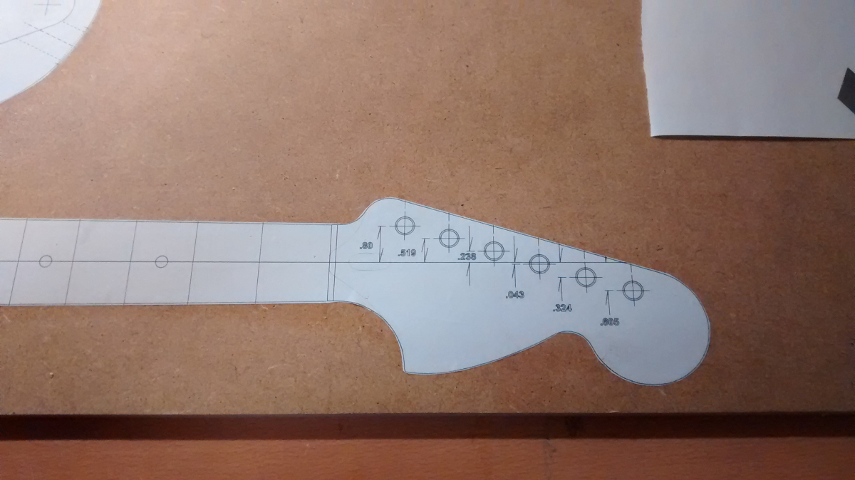

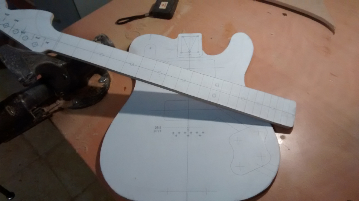

Lo único que he hecho a sido la plantilla del cuerpo y del mástil en DM, y la verdad es que estoy contento con el resultado.
Pegando las plantillas
Ya cortadas

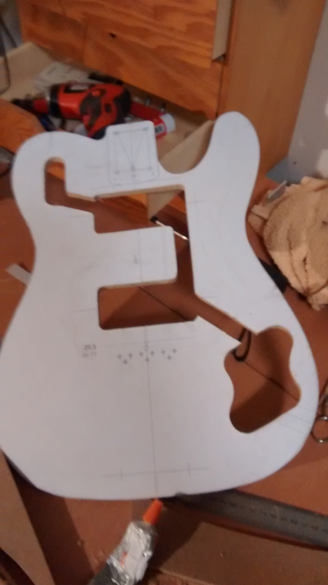

Preparando el corte de los huecos para la electrónica

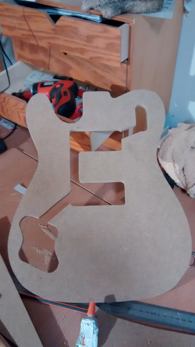

Y la plantilla del cuerpo acabada

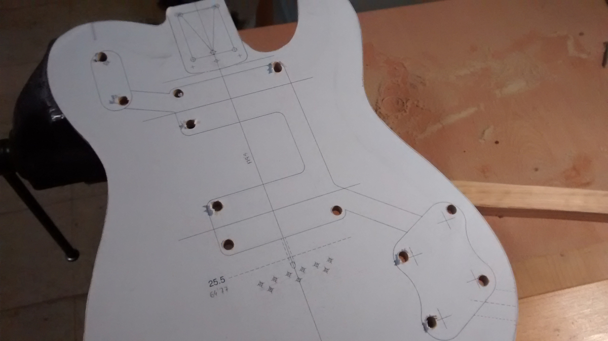

He comprobado todas las medidas antes de cortar, y llevando el mástil a su sitio la escala sale clavadita, aún así, hasta que no pueda medir sobre el cuerpo real no haré marcas de los tornillos del puente.

Una pequeña critica, yo hubiera hecho la plantilla del cuerpo y de los huecos en dos plantillas diferentes, unos huecos tan grandes en la plantilla como los de la deluxe pueden provocar que la plantilla se deforme, además que a la hora de fresar será mas sencillo.
Epifumi
por el 18/01/2015
Eso tiene fácil solución.
Gracias Dr

He estado probando, cometiendo errores, y tomando nota. Algunos de fácil solución para la definitiva, otros en búsqueda de respuesta.
Entre los de fácil solución, destacan los de planificación, como fresar la ranura del alma antes de cortar la forma del mástil contando con un lado perfectamente recto para usar la guía lateral.
Entre las preguntas una importante, las fresas recomendadas. Supongo que hace falta una copiadora con el rodamiento en el cuello (superior) y de la mayor longitud posible. Pero claro, son caras de co*ones y encima no abarcan el grosor del cuerpo. Mi pregunta es si se puede usar una corta, que coja la mitad, y rutear desde ambos lados.
Otra pregunta es sobre la curvatura de la parte trasera del mástil. Evidentemente hay que hacerlo a mano, pero me imagino que será conveniente hacerse con plantillas con la forma o en su defecto construirlas. ¿Existen estas plantillas?¿Hay algún truco específico?

http://www.ebay.es/itm/New-Silverline-8mm-Template-Cutters-Router-Bit-TCT-Twin-Fluted-Template-Kitchen-/221584796812?pt=UK_Home_Garden_PowerTools_SM&var=&hash=item33977bac8c
la dificultad esta en encontrar las fresas con metrica en mm para el cabezal de la fresadora . este no esta mal de precio y lo tienes de hasta una pulgada de longitud .
Podras , en funcion de tu fresadora fresar sobre lo fresado , o hacerlo como dices . Dejate unos milimetros para terminar a lijas , y ya sabes siempre con mucha pacienciencia.
A mi el DM no me gusta para los moldes porque tienen tendencia a desilacharse y se hunde ante cualquier golpe.
Suerte ... y a por ello .. con paciencia ..
