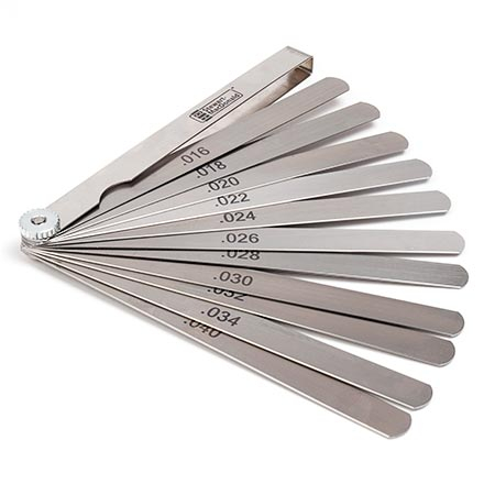

Mañana voy a recoger las galgas estas...
Podía hacerla como las hago siempre pero con el cacharro este conseguiré exactitud a tope....puedo dejar la altura de las cuerdas perfecta con respecto al primer traste...más detalles en el enlace de abajo
STEWMAC.COM : Instructions for Feeler Gauges

Con una cejuela de una strato barateja (lo que importa es que el cuello sea de la misma medida, en este caso 43mm) paso con un lápiz la posición de los slots...de todas formas he probado con esa cejuela madre en la guitarra colocando las cuerdas exteriores para comprobar que todo está OK, además de utilizarla también para colocar el puente correctamente
Acto seguido hacemos el surco de cada cuerda utilizando la sierra correspondiente (sierras de entre 0.08 y 0.25 ")
Y ahora vamos a ver como se utilizan esas galgas tan útiles que me he comprado :D
Paso a explicar lo que que ha ocurrido
1) Buscamos la combinación de galgas que nos permita igualar la altura del traste si no conocemos la medida ....vamos a suponer que no la conocemos (aunque si la sabía :D) y de ahí hago todo el paripé de poner una medida menor para que se vea en la comprobación de la miniregla que no llega a la altura del traste....ma antiendes ?...eso lo hago dos veces hasta llegar a la medida en el que la regla no baila y en el traste central no hay hueco (suponemos que la galga hace de traste)...da una medida de 0.22"+0.28"= 0.50"
2) En la segunda parte del video se muestra como se hace el surco de una de las cuerdas...el punto de apoyo de cada cuerda debe estar a la misma altura desde el diapasón y por tanto debe conservar el radio de curvatura del mismo....según la teoría de cejillas de la Guitar Repair Guide de Dan Erlewine hay que añadir entre 0.05" y 0.10" a la medida que hayamos obtenido como altura de traste...en este caso añado 0.12" (0.50" + 0.12"= 0.62") ya que al ser la primera vez que utilizo este método quiero asegurarme que las distancias son correctas; limo hasta que se toca la galga y para terminar le doy contorno con una cuerda de la que se va a colocar.....
Monté las cuerdas y vi que había distancia de sobra asi que le seguí dando un poco más hasta dejar la distancia en 0.58" (0.08 por encima de la medida del traste) aunque se podría ajustar un pelin más, pero no me quiero arriesgar
Acto seguido se elimina el exceso de la parte alta de la cejuela hasta que quede aproximadamente 1/3 de la cuerda sobresaliendo y 2/3 de la misma en la cejuela
