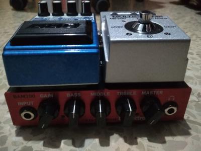

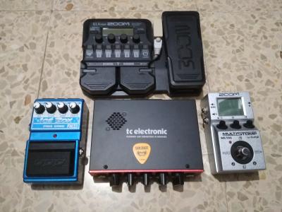

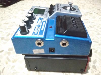

Bueno yo lo he probado, estas son mis impresiones y conclusiones:
- El BAM200 es pequeño, muy pequeño, poco mas que 2 paquetes de tabaco, he puesto unas fotos para que os hagais una idea, comparado con dos pedales y una pedalera, ademas de muy ligero.

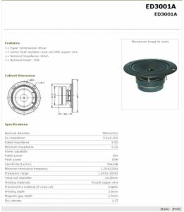

Datos del the box PA M 12 ECO MKII
12TB050-L -----> es el woofer
ED3001A ----- > es el twiter
https://www.soundhouse.co.jp/en/products/detail/item/198359/
http://www.elderaudio.com/products/Loudspeakers/HFSpeaker/2009/ED3001A.html
📄 12tb050l.pdf
