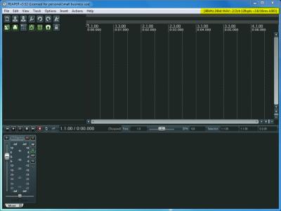

Te recomiendo que instales el reaper y le coloques la misma configuración para que veas la latencia con mas claridad, recuerda que al rededor de los 5ms cuesta mucho distinguir la latencia:
Se ve en la esquina superior derecha:

pues lo e probado y al principio me salian 5.6 ms y ahora no se porque me sale 15/11

Esa es tu latencia en milisegundos :ok:
