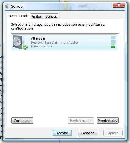

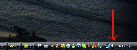

Si el guitar pro funciona normalmente pero el único problema es que no emite sonido, me suena a que está deshabilitado el sintetizador sw de windows. No sé si debería aparecerte en donde te voy a decir porque no conozco windows vista, pero probá con esto a ver qué onda:
Doble clic en:
Se te abre:
Ahí, en el espacio blanco, clic con el botón secundario del mouse y clic en "mostrar disposiitivos deshabilitados". Si haciendo eso te aparece el sintetizador (y te lo marca como deshabilitado) simplemente debería habilitarlo, y problema solucionado. Pero te repito que no tengo la más minima idea de windows vista.
Saludos, ojalá te sirva :saludo:
