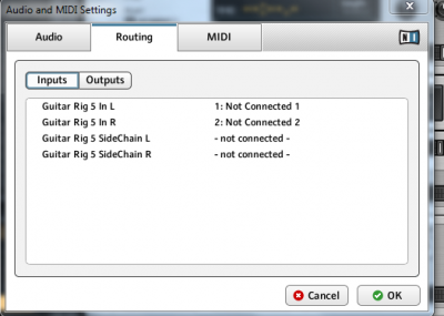

miren me compre un minijack convertidor de esos y bueno tengo windows 7 y conecto la guitarra a la pc por la salida de los parlantes y me suena pero muy limpio y muy pasito y aún no he abierto el guitar rig cuando lo abro no me reconoce se queda igual

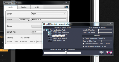

Actualice los drivers y todo pero aun no me reconoce nada, pero es porque no me reconoce la salida (creo) porque cuando lo instale en el portátil de mi hermana, tampoco daba pero al menos reconocía el micrófono, y cuando hablaba esa barrita blanca se subía y se bajaba entonces no se, creo que si le configuro es tal vez me de. también solucione el un poquito del problema del asio y ya solo queda quitar una "X" en vez de dos pero no se como.
Andrew85
por el 17/04/2013
#8 Los drivers ASIO he visto que muchas veces crean conflictos cuando hay varios dispositivos de salida o entrada al tiempo. Por ejemplo en tu imagen veo que está la salida de Headphones, pero más abajo dice Output 2 y HD Audio Out. Si no vas a usarlos todos, prueba a desactivar de ese menú las salidas que no uses y dejar activada solo la salida y le entrada que estés ocupando para tu grabación. Yo probaría desactivar las dos salidas de abajo si necesitas la de headphones y el HD Audio Front Mic (entrada de micrófono frontal).

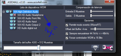

Santiago Aguirre Zapata
por el 18/04/2013
así?
Andrew85
por el 18/04/2013
#10 Si tienes conectada la guitarra a la entrada de micrófono (color rojo) si, asi es. Si tienes la gutiarra conectada al Line In (color azul) entonces desactivas la entrada de mic y activas el Audio Input
