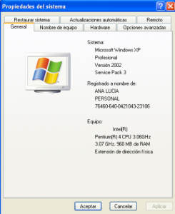

Estuve investigando un poco en la pagina de Beheringer y he decidido comprarmelo, pero no quisiera botar mi dinero y antes quisiera estar seguro que no voy a tener problemas con la latencia, no dudo de la calidad del producto pero si de la de mi computador ya que cuando he conectado la guitarra directamente a la entrada line de la tarjeta me provoca demasiada latencia usando cualquier tipo de controlador, les envio una foto con las caracteristicas de mi ordenador para que puedan decirme si es posible hacerlo funcionar con Guitar Link sin tener nada de problemas con la latencia, segundo punto: mi usb no es 2.0 eso quiere decir que mi coneccion de usb es mas lenta que la actual y debo considerar todo esta antes hacer la compra.

1) La interfaz USB ayuda a reducir bastante la latencia.
2) Si vas a grabar un solo instrumento a la vez no hay problema que la velocidad sea USB 1.0, sin embargo creo que deberías consultar las especificaciones de tu board y puertos para saber si es compatible con USB 2. Supongo que esto también lo sabremos si ya has conectado otros dipositivos USB 2 a tu ordenador y han funcionado bien. Si es así: luz verde.
