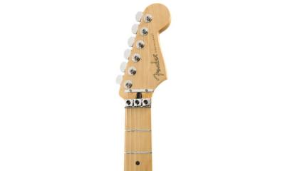

Muy buenas a todo el mundo. Me acabo de comprar una Fender Stratocaster mim con Floyd Rose. Todo bien, la única pega es que el string retainer, creo que se llama así, la barra que está encima de la cejilla de bloqueo para darle ángulo a las cuerdas, sobresale un poco por un lado. Eso hace que cuando la dejo en el pie de guitarra, un pie de esos que sujetan la guitarra por el mástil y que se cierra con el peso de la guitarra, choque con la parte que sobresale del string retainer.
Se me ha ocurrido desplazar un poco el string reitaner, con eso solucionaría el tema.
El caso es que tengo que hacer agujeros nuevos, y tapar los otros. Me han comentado de meter piezas de palillo con un poco de cola y hacer los agujeros nuevos al lado. No quiero que el mástil pierda consistencia. Con este método quedara bien?.Cuántas horas debería dejar secar la cola antes de hacer los agujeros nuevos al lado? Muchas gracias por vuestra ayuda.

¿No seria mas facil limar un pelin la barra?, Pregunto desde la ignorancia, por no taladrar.

La idea de limar la barra tiene más sentido, la verdad...
Hacer agujeros nuevos y tapar los viejos no es reversible... Limando seguramente no notes la diferencia, y siempre podrías poner una barra nueva llegado el caso...

Pues también se me habia ocurrido limar, bueno, a mi se me habia ocurrido cortar, pero como parece que es un metal cromado, y creo que el cortar el cromado, lo digo de oidas, debe ser difícil... Habria algun problema en lijarlo? Por lo del cromado, digo.

Esta es la barra:

Yo siempre he pensado -quizá erróneamente- que esas barras retenedoras, en guitarras equipadas con cejilla de bloqueo, son un poco innecesarias. Yo probaría a quitarla sin más, si la cejilla hace bien su función no creo que te haga falta.

Qué cosa más extraña que sobresalga O_o ... A ver si me acuerdo de medir esta tarde la de mi Charvel, que debería tener la misma pala que la Fender

Pues si, sobresale un poco, no es mucho, y si fuera por estética así bse quedaba, pero al dejarla en el pie, pega bastante, no queda segura.

Yo creo que la función que tiene la barra, (y confieso que es una teoría mía que no he comprobado nunca) es bajar el ángulo que tienen las cuerdas, para evitar que al cerrar las presillas cambie la afinación porque pinzen las cuerdas hacia abajo...

Pues yo tampoco tengo muy claro para que sirve la dichosa barrita. Lo que esta claro es que angula las cuerdas, como en las stratocaster que hay alguna con un cacharrilo parecido, otras con dos. Supongo que si esta ahí será para algo. Para que? Pues exactamente no lo se, porque si las cuerdas ya están pilladas con la cejilla de bloqueo...

Vaya, pues las Charvel también sobresale un poco por el lado del logo. Poco más que el piquito. He probado en un soporte vertical y se clava un poco en la goma, pero tampoco me ha parecido que sea un problema. Era un soporte Hércules con una gomaespuma bastante gruesa y con cierre de seguridad automático. Yo creo que el mismo que el tuyo.
