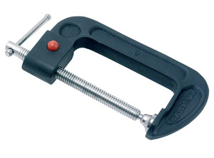

¿como coloco los nuevos si no tengo una prensa?
fabricate una... simplemente compra dos Prensas en C
consigue dos tablitas. una par ano dañar tu mastil por debajo y la otra para apretar los trastes
y con un martillo con cabeza de goma ensambla
