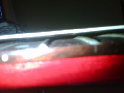

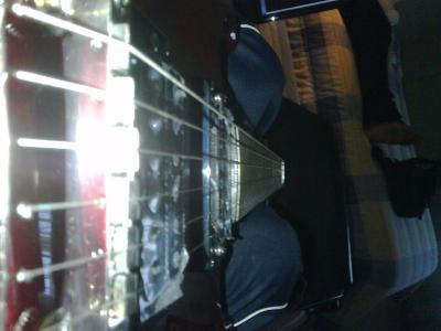

y la accion de las cuerdas para mi gusto es alta, kisas no tenga bien ajustado el mastil, puede ser ajajaja no logro distingir la primera foto

Se nota a simple vista que las cuerdas estan levantadisimas. Lo que tienes que hacer es bajarlas, y eso se hace regulando los tornillos que estan a ambos lados de la pieza que tiene las selletas (las piezitas sobre las que descansan cada cuerda)
Prueba con estas medidas:
1º cuerda: 1,8 mm (milimetros)
6º cuerda: 2 mm (milimetros)
Y nos cuentas como te fue ;)

esas cuerdas están altas... no son 9 mm como tu decías, pero están altas.
voy a ser un poco brusco pero con buena voluntad....
Tener un trasteo en los trastes del 1 al 7 en una cuerda y levantar el puente es como "tener tos y rascarse el culo": no sirve de nada.
Vamos a determinar que está pasando.
1º poner las cuerdas a la máxima altura dentro del standar. Aprende primero a medir o a identificar qué es un milímetro y luego deja la sexta a 3 mm sobre el traste 12 y la primera a 2 mm.
2º vuelve a comprobar trasteos (la quinta seguirá igual o en el peor de los casos el trasteo habrá empeorado), pero la comprobación no la vamos a hacer en la cuerda problemática, sino en el resto de cuerdas y en todas las zonas...
si en el resto no hay trasteos con esos nuevos seteos, no se tratará de un "fallo" de ajustes, sino de algún defecto en los trastes... seguramente el traste 8 está levantado o deformado. Si todo empieza a trastear, mira entonces si el alma tiene un buen ajuste.
Con lo que nos cuentes a partir de entonces, podremos seguir aconsejandote.
sin conocer el origen de los trasteos, cualquier cosa que te digamos es dar palos de ciego.
:saludo:

bueno les digo mis resultados bajando 6ta cuerda a 2mm de altura pues me trasteaba la 6ta hasta el 12avo traste y la 5ta igual las subi 1mm y se quito lo que tenia dejando asi las cuerdas en 6ta 3mm y primera 2.algo xD
