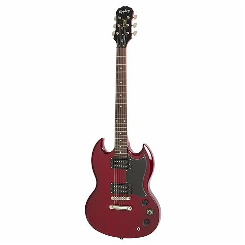

Hola, quería comprarme la guitarra Epiphone Sg Special y hacerla para zurdos, tocarla con las cuerdas invertidas, ¿qué les parece? ¿qué debo hacer? Gracias de antemano.

solo debes intentar poner las cuerdas al revez, no necesitas nadamas, o puedes pillar una epiphone sg zurda, te quedarian mas a la mano los controles de tono y volumen [ Imagen externa no disponible ]

El puente no está colocado perpendicular a las cuerdas. Hay mayor distancia en la sexta que en la primera para poder quintarla correctamente . Si le das la vuelta a la guitarra ese tipo de puentes no tiene margen suficiente para quintarla correctamente aunque desplaces las silletas. Tendrias que cambiar también la cejuela y el selector de pastillas no es que te quede en el sitio más apropiado. Así que tu mismo....
Un saludo
