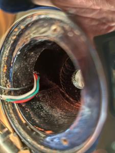

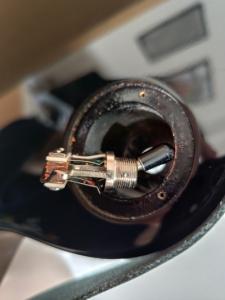

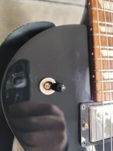

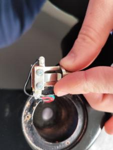

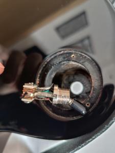

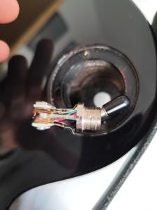

Disculpad si esto es básico pero no tengo ni idea de electrónica. Tras accionar el selector de pastillas de mi Gibson Les Paul Studio (2017) con más alegría de la recomendable, me ha dejado de funcionar la pastilla del mástil. Pensé que a lo mejor podría ahorrarme el luthier y solucionarlo de forma low cost. No sé si con las imágenes que pongo podríais dar con qué es lo que falla exactamente o si va a tocar llevarlo al luthier sí o sí. También en caso de tener que cambiar el selector, me gustaría saber cuál me recomendáis. Mil gracias y disculpad la inexperiencia.

Averigua cual es el cable que viene del mástil seleciona la posición del mástil o central de ambas.
Si quedan despegados los contactos de ese cable puede que se haya doblado la platina exterior y no haga contacto.
Aunque apreciando la foto pareciese que el émbolo negro de plástico que los enpuja esté descentrado enpujándolo aunque este en reposo.
Resumiendo. Para que de continuidad deben estar juntos no separados como en la foto #4.

Resumiendo. Para que de continuidad deben estar juntos no separados como en la foto #4 .
Mil gracias. Es que no sabía cómo tenía que hacer el contacto. Efectivamente, estaba la pletina exterior separada y al doblarla un poco ya funciona perfectamente. Me has ahorrado unos euros 😀
