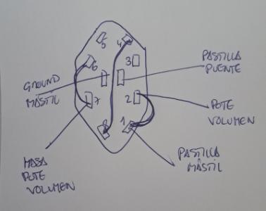

Rubiolus
Ahí está jeje
index.php?controller=forum&action=view_attachment&attachment_id=193132

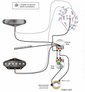

Por otra parte le he estado dando una vuelta a cómo hacer de una manera sencilla si quisiéramos hacer uno de 4 circuitos para poner las pastillas en serie aparte de las 3 posiciones que ya tenemos, y no se me ocurre ninguna manera sencilla que la que ya tenía yo planteada de hace tiempo, hay que meter cable de ground de pastilla del mástil si o si, para conectar con el vivo de la pastilla del puente cuándo las conectemos en serie...el esquema con el switch de cuchilla es este:
index.php?controller=forum&action=view_attachment&attachment_id=193133

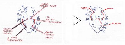

Y simplemente hay que trasladar la cableada al switch rotativo, quedando entonces posición 1 pastilla del puente, posición 2 serie y mástil en paralelo, posición 3 mástil y posición 4 puente y mástil en serie, tal y cómo aparece ahí...se podría intercambiar la posición 3 y la 4, es decir en la posición 3 quedase puente y mástil en serie y en la posición 4 la del mástil (se consigue simplemente cambiando un par de cables de sitio).
index.php?controller=forum&action=view_attachment&attachment_id=193134
Pedro, si aún andas por ahí, podrías confirmarme que está bien hecho?
lutop
por el 22/04/2024
Tal y como dice el esquema de SD, hay que tener en cuenta que hay que desoldar la cubierta de la pastilla del cable de masa, y llevar un cable adicional.
Yo en mi guitarra lo tengo hecho al reves, es la del puente la que modifique para poder separar la masa de la placa de la bobina.
