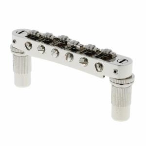

Mira uno de rodillos, como los que ponen en las Gibson cuando instalan un Bigsby.
También hacen para Rickenbacker.
Todo depende de la medida entre cuerdas y ancho total. Hay uno de TonePros en Thomann a 77€.
https://www.thomann.es/tonepros_tpfr_n_tune_o_matic_roller.htm?msclkid=509f41fef22d165de581290e3398aa40&utm_source=bing&utm_medium=cpc&utm_campaign=Shopping%20ES&utm_term=4575892548883513&utm_content=GI%20-%20Gitarren#bewertung

Gracias Paco, es precisamente una de las opciones que miré previamente. Tipo Baldwin como las Gretsch de los 70´s no existen, creo que encajen en tune-o-matics.
He leído a alguno que dice no estar muy contento con la estabilidad de los roller, pero imagino que rollers hay muchos.
De momento este TonePro es mi opción.

 Mi experiencia personal: Tengo una Yamaha Revstar 720b con Bigsby 5 y estaba cansado de desafinación bastante habitual con el puente Turnomatic estandard. Leí por estos foros la posible mejora con un puente de rodillos y investigando encontré este (es el adecuado para mi guitarra):
https://www.thomann.es/goeldo_turnomatic_roller_bridge.htm
Pues tras un par de meses, mi experiencia es:  por 37€, mi guitarra ha pasado de sonar bien a sonar BRILLANTE. Han aparecido armónicos por todos los lados, los agudos y medios han subido a un primer plano. La afinación... se pierde mucho menos ahora mismo: hay que afinar una o 2 veces por ensayo o bolo, pero no cada 5 canciones. La sensación es de haber pasado de tener una buena guitarra, a tener una de calidad/sonido de gama alta.
 Os recomiendo la inversión. Además la instalación es bastante sencilla si sabes un pelín de guitarra (hay que octavar bien).
¡Salud y rock n´roll!
