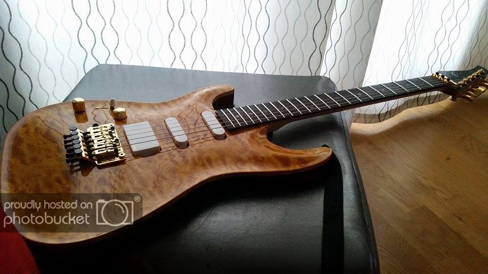

trullols
por el 25/07/2016
Una foto más actualizada de la señorita zurda origen de este hilo, con algo menos de luz, a ver si os gusta!
:amigos:
