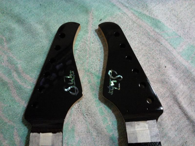

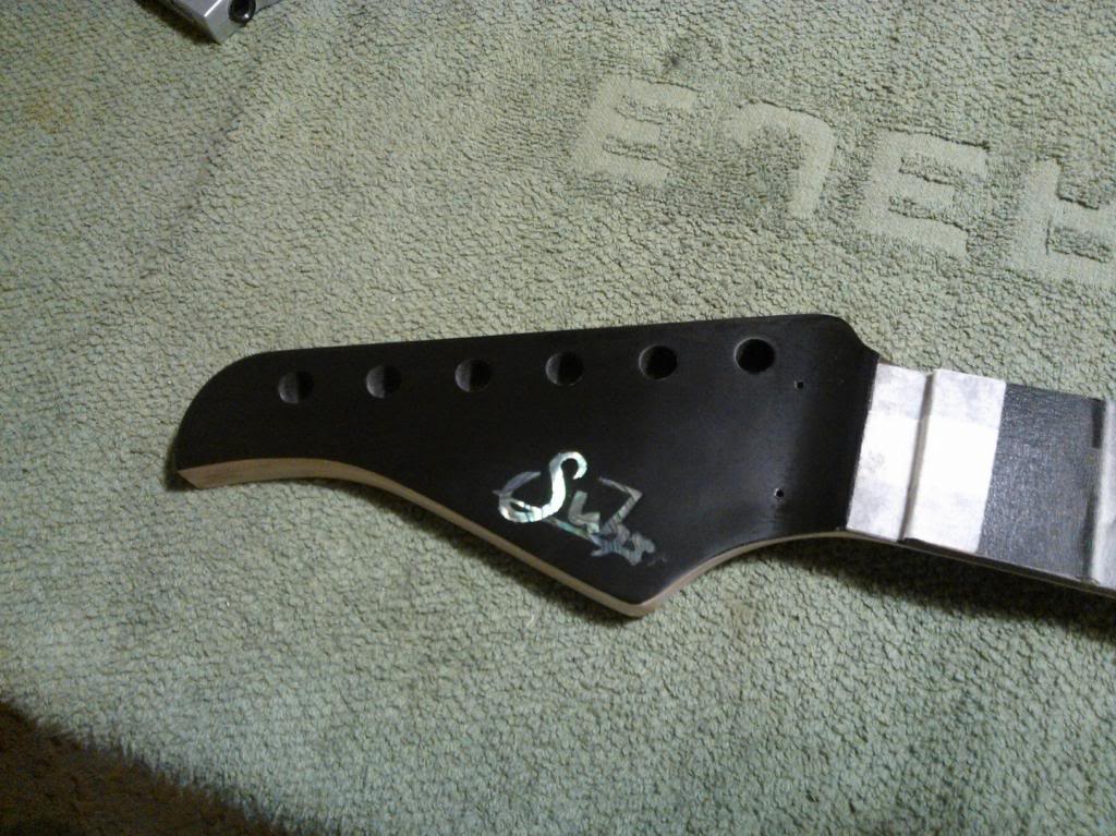

Raúl
por el 29/11/2013
La verdad que los logos quedan muy bien,los he incrustado y he hecho el relleno con epoxi negra,he tirado la laca negra por encima y he hecho lo que hace gibson pasarles la cuchilla
Y luego aplicar cinco manos de laca transparente,la verdad que son chulos,y el que los hizo se los ha currado de salero
