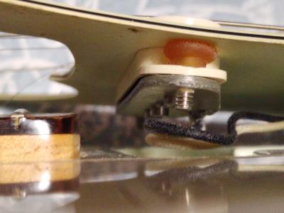

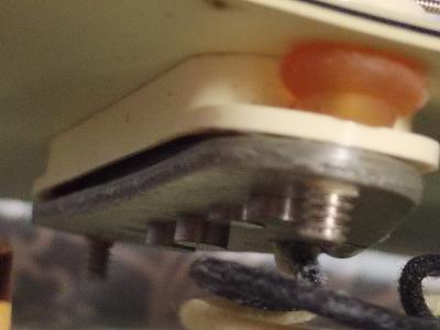

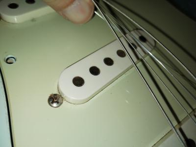

Hola, buenas.
Quisiera saber como hacer para subir los polos de las pastillas. No se qué cojones hacieron para dejarlos asi.
Un saludo y gracias de antemano!
Solución elegida por el creador del hilo (Rockdrigo)
Wurli
por el 09/09/2025 7 anuncios en Mercasonic
pues los apretaron de arriba a abajo, algo muy arriesgado sino se conoce como está diseñada la pastilla porque puedes provocar un corto, pero si ha funcionado (siendo las bobinas de plástico sucede) pues revertirlo de abajo a arriba, de manera suave y rezando.

#2
Son unas de una Fender Classic Player. Como los harías tú?
Pero las bobinas son de metal, no? Dices la base?

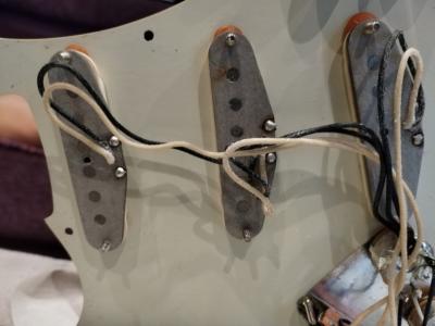

Al final me anime a hacerlo después de leer opiniones a favor y en contra. Y funcionó. Las pastillas suenan las tres. El esfuerzo fue mínimo. Un poco más el de los extremos. Tuve muchos dudas y miedo de cagarla. Porque soy bastante "manazas" 😁
Asi que nada, habemus guitarra. Necesita un recoronado y un ajuste, pero el mástil, muy cómodo.

Recuerda que no van a la misma altura en todas las cuerdas...

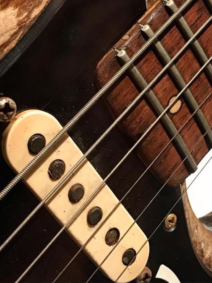

Stevie Ray Vaughan, llevaba las pastillas de su Number one con los imanes hundidos hacia abajo como los tenías tu, has perdido una gran oportunidad de poder sonar como el 😂

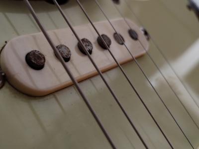

Rockdrigo
por el 11/09/2025
#5
Si, asi quedaron 👍🏻
Momento de tensión hasta que vi que las pastillas estaban bien 😬
No lo sabía! Mira que curioso.
Nada, vuelta a aplastarlas a ver si saco el tono del bueno de Stevie 😁
Nota: el óxido le da un toque de relic, pero, como se quitaría? 😅
yodaferth
por el 11/09/2025
#7 No andes jugando con subir y bajar los polos de las pastillas Fender que te vas a a cargar el bobinado.
Rockdrigo
por el 11/09/2025
#8
No, si no es que ando jugando. El anterior dueño las había bajado y yo, en un acto de arrojo, las volví a subir. Pero asi se quedan.
yodaferth
por el 12/09/2025
#9   Lo entendí, pero me refería a este comentario tuyo y pensé que estabas pensando en volver a bajar los imánes.
"No lo sabía! Mira que curioso.
Nada, vuelta a aplastarlas a ver si saco el tono del bueno de Stevie"
Un saludo y a disfrutar la guitarra.
