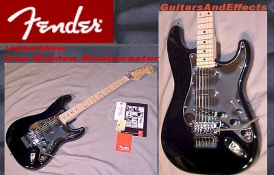

Xacto aquí lo tienes pero con las tres hot rail
Jors
por el 28/03/2017
Y aquí como salió
