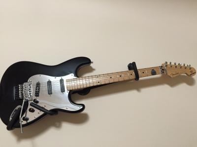

Aquí la prueba, fender stratocaster japan iron maiden, Jb jr en puente y dos hot rail. Aparte el Floyd es una strato y suena a strato (le he puesto un golpeador con sss y lo he comprobado), pero reparte la caña que le pidas.

#8 Supongo que será una Dave Murray maqueada. Has cambiado la JB al mástil?
:hola:
Jors
por el 28/03/2017
#9 No, original del 2001.
semifuso
por el 28/03/2017
#10 Pues es muy curioso, ya es la tercera configuración original de pastillas que le veo al bicho. Primero HSH y luego HHH, pero antes con la JB Jr. en el puente y después en medio.
:hola:
Jors
por el 28/03/2017
#11 HH también y formato clásico, pero esta creo que era de Adrian Smith no de Murray, es mij.
