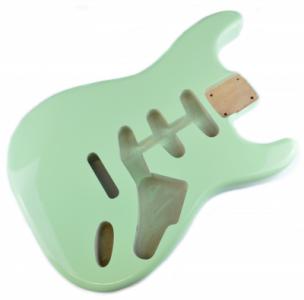

Para ello estoy mirando piezas de Northwest guitars. Me gusta un cuerpo de aliso que tienen de dos piezas en surf green, 2,2 kg y 46 mm de ancho http://www.northwestguitars.co.uk/surf-green-stratocaster-electric-guitar-body-2-piece-american-alder/

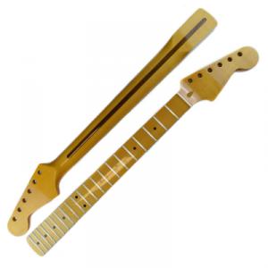

Le pondría además un mástil con diapasón de arce http://www.northwestguitars.co.uk/1-piece-stratocaster-neck-maple-fretboard-vintage-gloss/

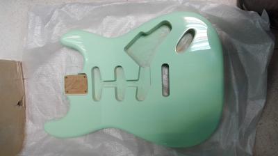

Bueno, el martes me llegó el pedido con todo.
He de decir que tanto el cuerpo como el mástil me han impresionado.

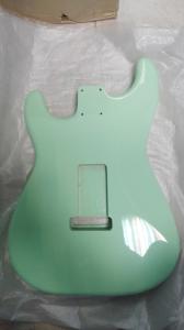

El cuerpo solo tenía un par de pequeños fallos sin importancia. un poco de pintura saltada en los agujeros de la placa del mástil (que al ponerla no se ve) y un pequeño pegotón en el hueco del mástil que tuve que lijar. El acabado es en poliuretano y no parece ser muy grueso, según puedo ver en las cavidades.

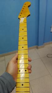

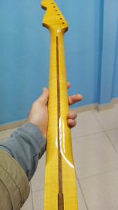

El mástil es bastante impresionante, para los ciento diez euros que cuesta. Arce flameado de una pieza, 21 trastes y barnizado también en poliuretano. El único pero es que el acceso al alma es por la parte inferior, lo que me obligará a hacerle un pequeño hueco al cuerpo.

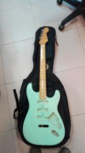

Hasta hoy solo he montado el mástil y los afinadores que ya tenía de GFS niquelados tipo vintage.
pedrogr2003
por el 17/11/2016
El progreso de la guitarra
