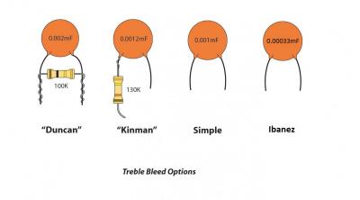

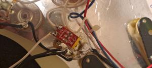

Xemi Gené
por el 12/03/2024
Swango escribió:
Solo por aclarar. Tengo una American Professional 1 y también lleva el circuito treble bleed.
Si, tienes razón, pero creo recordar que son diferentes aunque el resultado es el mismo. La American Professional lleva un Treble Bleed clásico, tipo "duncan" ..
index.php?controller=forum&action=view_attachment&attachment_id=191963
En cambio la American Professional !! lleva un Treble Bleed tipo "circuito impreso"
index.php?controller=forum&action=view_attachment&attachment_id=191964

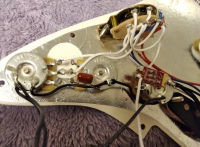

Swango
por el 12/03/2024
#33 Lo decía porque en tu anterior post, según lo escribes, puede dar a entender que la versión 1 no lo tiene y alguien que lo lea se puede llevar a confusión.
Swango
por el 12/03/2024
#33 Pues no es así compañero, aquí te dejo una foto de mi pickguard abierto ahora mismo donde puedes ver el treble bleed de circuito impreso.
No sé si al final se ve la foto o no, no consigo subir la foto original, y la captura de pantalla que he hecho a mi me sale pixelada.
En cualquier caso, te la puedo pasar si la quieres ver.
