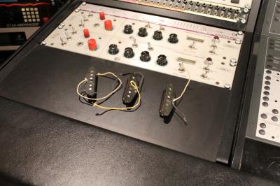

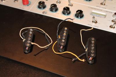

Lolablues
por el 23/11/2023
Paso alguna fotillo de hace tiempo.
Jenaclap escribió:
-El escalonamiento diferenciado de los imanes.
No soy muy experto en stratos pero el escalonamiento me parece exagerado.
Los bordes de los polos no están redondeados, cosa que me da bastante por saco ya que algunos casi hasta cortan.
"Jenaclap" escribió:
-El nivel de salida
El nivel me parece el normal, creo que eran
Puente - 7.74k
Medio - 6.54k
Mástil - 6.25k
Jenaclap escribió:
-El tono (sobre todo con un poco de saturación.
El tono, para mi gusto, es excesivamente agudo. Creo que entra dentro de lo normal en una stratocaster, no soy muy experto. Cuando tocas con banda esos agudos ya no son tan exagerados.
O lo mismo es que no la tengo bien ajustada.
