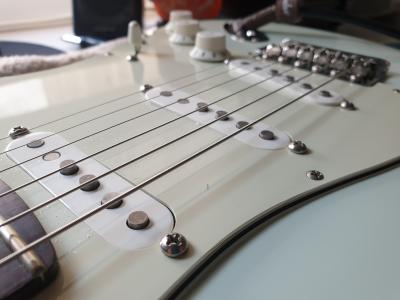

#12 si compañero es la de la foto , a la tarde te subo una foto , ahora la he dejado con las pastillas lo más bajas que he podido ,sin que lleguen a soltarse para que no bailen , menos la del puente que enseguida se queda floja , el caso es que ha mejorado muchísimo, la verdad es que poniéndolas a la altura que indica fender no me convence y especialmente la 3 cuerda , a ver si pillo las gomitas o unos muelles y cuando tenga tiempo se las cambio
La verdad es que en general estoy contento con la guitarra , aunque se me hace más difícil de tocar que otras que tengo por ahí que me permiten bajar un poco más las cuerdas, en la strato las tengo más o menos 1.7 o asi , creo que se puede considerar tirando a baja acción, alguna vez la he llevado a ajustar y buf me las dejan altísimas ,yo creo que esto es ponerte a enredar con cuidado y se aprende enseguida a ajustarla tu mismo y ponerla como quieres , tutos por Internet de sobra hay , gracias

#7 Los imanes de las Texas son escalonados para compensar el radio. Si el ajuste de las selletas no es el adecuado, respetando ese mismo radio, te puede originar el problema que ocupamos.
Los ajustes del alma, altura de puente, selletas, pastillas y cejuela tienen que ser coherentes entre sí y dependerán, entre otras cosas, del calibre de las cuerdas que uses.

Pues por el momento las he dejado así, lo más bajo que he podido sin que bailen , excepto la del puente , más levantada ,las otras dos prácticamente a ras de la guitarra la verdad que ha mejorado muchísimo, se me hacía raro porque me la ajusto un luthier hace un par de meses

Ésas pastillas están bajísimas...

Pues si lo están, por el momento están provisionalmente hasta conseguir las gomitas o muelles para que no queden sueltas
Pero aun así suena al menos para mi bastante mejor , incluso aunque no del todo pero ha desaparecido el ruido por el que abri el hilo
De todas formas leyendo y leyendo y videos y videos he visto que no es raro que suceda en la 3 cuerda por tener tan próximo el imán, que es el más alto

#21 No sé, yo tengo una strato similar a la tuya, con las Texas, aunque con un radio 12", y no tengo ningún problema de stratitis. Tengo las pastillas un pelín más bajas de lo que recomienda Fender, pero a la altura recomendada tampoco tenía problema.
A ojo parece que la curva de la altura de las selletas respeta el radio, pero puedes probar a subir un pelín la tercera y cuarta cuerda.

Más bien es como si las cuerdas están muy bajas por que las pastillas lo normal sería que estuvieran más altas pero por lo que veo en la foto no puedes subir más las pastillas por que estarían cerca de las cuerdas oye y si fuera tema de ajuste de las cuerdas que andan un poco bajas?

Efectivamente esas pastillas están excesivamente bajas.
No me extraña que dejen de actuar las gomas, y las que le pusieras nuevas también.
Viendo esa foto, yo creo que hay otro problema.
Las texas las he tenido en alguna strato y tele, sin necesidad de bajarlas tanto y sin problemas de ruidos
Que distancia hay ahora ente cuerdas y pastillas?
Creo que sería bueno ver el ajuste del puente, sobre todo las selletas.
Si pudieras subir una foto donde se vean bien, quizás podamos analizar desde otra perspectiva y ayudarte
