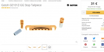

Lo que puedes hacer, de paso es poner los casquillos nuevos de Gotoh que son bastante mejores, y no son caros ya que estás.... Si te resulta imposible de comprar te mando unos nuevos que tengo por aquí.

No encuentro los casquillos sueltos, si bien con el cordal tampoco es excesivamente caro. . . No obstantes si tu los tienes que te han sobrado y no lo necesitas podríamos llegar a un acuerdo.
index.php?controller=forum&action=view_attachment&attachment_id=136657

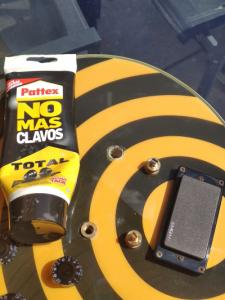

Como comenté desde el principio quería algo fácil, rápido y barato ya que como expliqué, mis pretensiones hacía esta guitarra son por ser la signatura de Zakk, pero realmente poco la toco. . . así que me lancé a la "Operación Patex"
index.php?controller=forum&action=view_attachment&attachment_id=137097

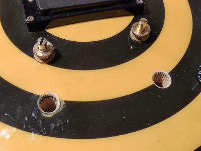

Antes de todo comentar que lo que se trata de fijar el ferrule donde se enroscarán los tornillos para enganchar el cordal, por lo que no interfiere para nada en el puente , o en el cordal y sus tornillos.
index.php?controller=forum&action=view_attachment&attachment_id=137098

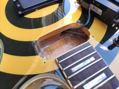

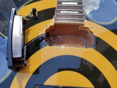

Aprobeché para desmontar la pastilla del mástil y ver que madera me encontraba, en principio parece correcto: Arce y alguna "caoba" asiática imagino.
index.php?controller=forum&action=view_attachment&attachment_id=137099
El encastre del mástil con el cuerpo no me parece tan correcto, pero imagino que en estas gamas será más o menos habitual.

Una vez dejado actuar el patex y encordada tengo que decir que la operación necesita mejorar . . . un ferrule ha quedado perfectamente encajado, pero el otro se sigue levantando. Por lo que dejaré la operación para el siguiente cambio de cuerdas, tomo nota de todas las soluciones que habéis puesto aquí.
