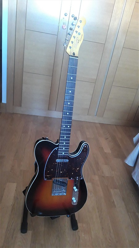

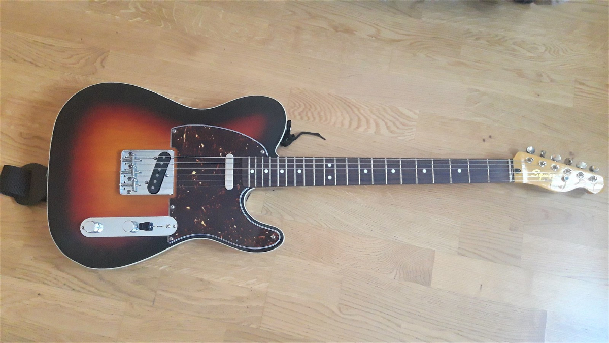

Carlaro.luthier
por el 03/10/2020
Bueno, hoy he hecho el cambio de electrónica y el ajuste completo a mi pequeña gran guitarra.
La verdad que es noble como pocas, se deja ajustar bajita (dentro de los parámetros vintage y los diapasones de radio pronunciado), resuena todo el mueble sin enchufar que da gusto y ahora sí, con la electrónica de calidad, el sonido ha mejorado mucho muchisimo.
Lo recomiendo, es una inversión minúscula y la mejora es radical, no hace falta entrar en cambios de pastillas y menesteres más caros.
Potes CTS lineales de 250k
Selector CRL de 5 posiciones
Condensador Orange Drop 0'47 microfaradios (en vez del 0'22 que debería, me gusta más pronunciado el recorte)
Jack Switchcraft
Cable de algodón
Lo demás es lo propio de la guitarra, sin más.
Unas fotos:
