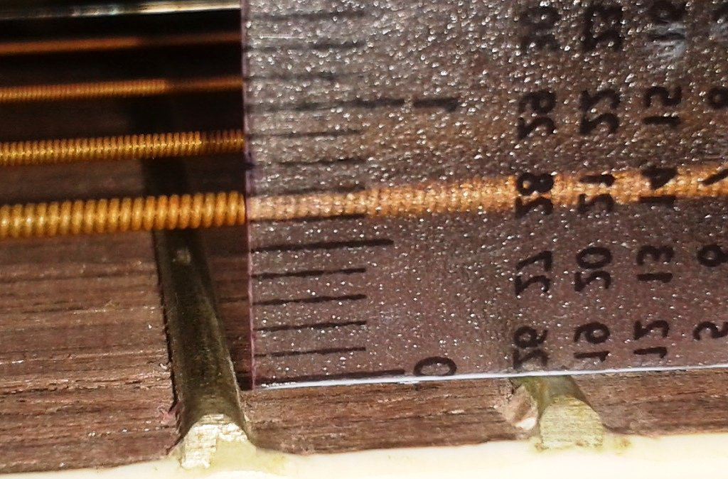

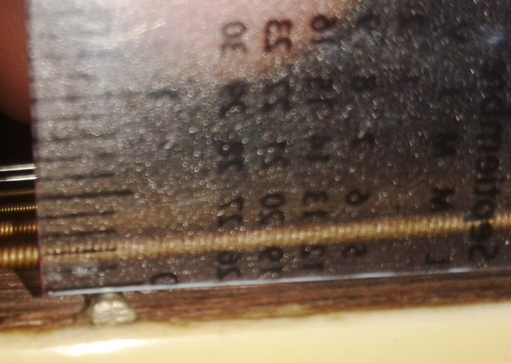

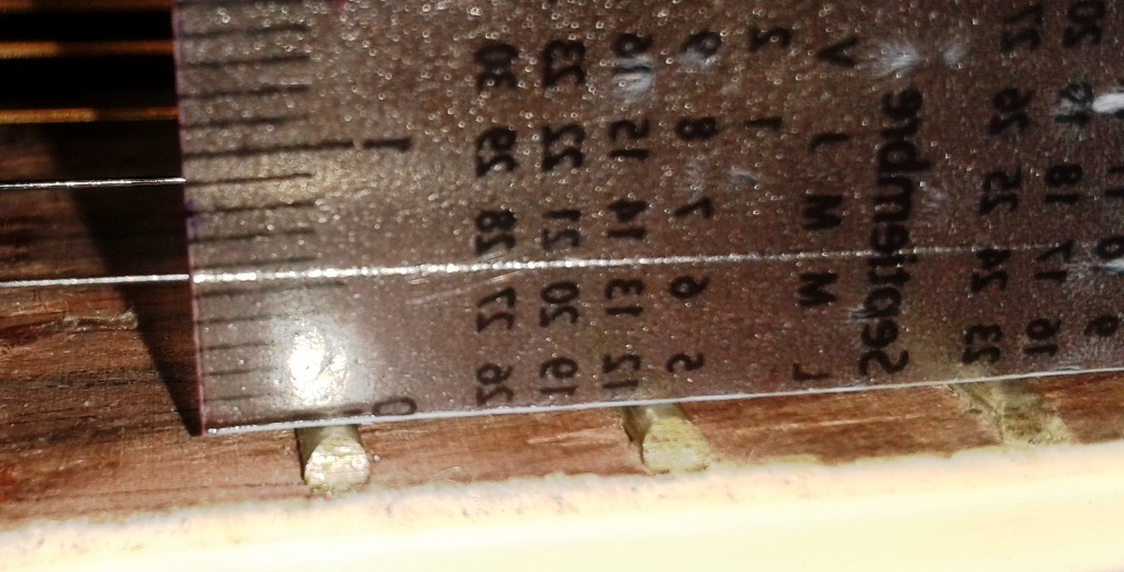

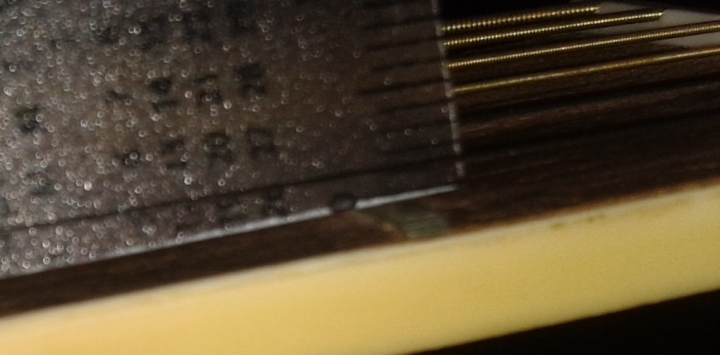

Estoy empezando a practicar y bueno, tengo la sensación que la guitarra que uso le falta algunos ajustes porque es difícil tocar las notas mas altas. E leído que la distancia de la cuerda y mástil debe de ser entre 0.15mm y cosas asi, pero en mi caso sobrepasa los 0.5mm y al hacer demasiada fuerza ya lo dedos duelen demasiado.
Les comparto unas imagenes.
Que hago, ajusto el alma o lijo un poco el puente de hueso.
Distancia 6ta cuerda traste 20-22
Distancia 6ta cuerda traste 1-2
Distancia 1era cuerda traste 20-22
Distancia 1era cuerda traste 1-2

Sí parece que estén un poquito altas hacia el final. En todo caso, normalmente se mide en el 1 y en el 12, 1,5 y 2,5 respectivamente creo que es lo que se suele orientar. De todas formas, yo soy partidario de ponerlas donde sean cómodas y no trasteen en lugar de una medida concreta, por lo general algo más altas que la media.
De todas formas, hay mil motivos por los que pueda ser incómodo tocar arriba. Desde el modelo de guitarra hasta la técnica o el nivel de uno, que a mi me parecen más relevantes que la altura de cuerdas. Pero si estás incómodo, estás incómodo, y eso solo lo sabes tú. Puedes bajar un poco el puente y prueba a ver si la sensación mejora. Si dejas algún dato más de la guitarra igual te podemos recomendar con más base.

Es una acústica. Las cuatro bordonas de bronce. Si hay 2 mm en el traste 1 y 6 mm en el 20 habrá unos 4 mm en el traste 12. Se puede bajar pero en una acústica tampoco se la puede llevar tan abajo como una eléctrica. Llevarla a tres estaría bien para que suene como debe con buenos grabes y sustain. Las he visto a 2 mm pero no le puedes dar duro a los acordes abiertos, las cuerdas rozan por todos lados.
