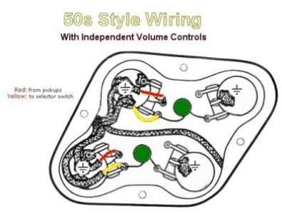

De todas formas puedes ponerlo si pones el cableado estilo "moderno" no se cuanta diferencia de sonido hay de uno a otro, al final es un filtro RC no se cuanto puede influir el cambio, quizás algún compañero lo haya probado , pero a mi así a priori, me da que no hay mucha diferencia, y si ya sabes el sistema de cambiar el cableado sin sudar la gota gorda, siembre puedes volver atrás.
Ismael
por el 21/04/2016
El estilo 50 con volumen independiente es este , para cuando uses la posición intermedia puedas usar los dos potes.

Solucionado:
He anulado un pote de tono y copiado el circuito de la Hamer Standard, de dos volúmenes y un tono.
El ruta de la señal es: pastillas- pote de volumen (con el treble bleed) - selector - pote de tono- jack de salida.
Me dicen en Stewmac que el cableado 50's hace la función del TB, pero... ya será para otra vez.
