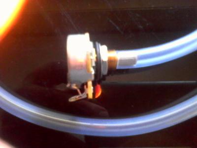

Si te metes en el lío yo lo hago con tubos de plástico (en la ferretería) de los que se usan para la gasolina en las motos, lo compras con el diámetro interior el mismo que la barra del pote (donde va el botón, la fina) y no mas ancho que la rosca del pote. Para montar pasas el tubo por el agujero del pote de la guitarra hasta el hueco de la pastilla y lo enganchas a la barra del pote y luego tiras con cuidado del tubo, una vez lo tienes en su sitio, sin soltarlo del tubo, le pones la arandela y la rosca por el otro extremo del tubo, las enroscas un poco a mano y ya puedes quitar el tubo.
Tengo dos guitarras de caja y he tenido otras tantas, con este sistema paso de ser un infierno a ser mas llevadero.

Ya había visto lo de los tubos de plástico, pero no sabía dónde comprarlos ni qué pedir.
Miguel
por el 21/04/2016
llevate un pote a la ferreteria y que encaje bien en el pote (que haga un poco de presion y ya está) en el tubo que tengo yo pono ESPIRO CRISTAL 6x8, 6mm de interior 8 de exterior o sea un mm de grosor del tubo.

si me das 5 min te envio una foto

Miguel
por el 21/04/2016
YO antes lo hacia con hilos de coser pero era un lio, Ahora lo hago así y no tengo problemas. Eso si no es como una guitarra solida, pero se puede hacer sin acordarse de la mama de la guitarra.
