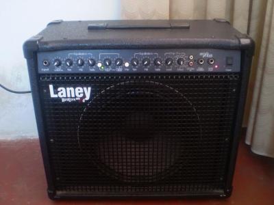

un saludo ante todo, y les doy las gracias anticipadas por la ayuda que me puedan dar, tengo un ampli a transistores laney MXD65, la viola una ibanez jem jr y el pedal un digitech rp250.
El problema es con el ampli que ya tendra como dos años, pero jamas me fallo antes, ahora hace como un zumbido y cuando le subo el volumen a mas de la mitad hace y unos ruidos molestos, asi como un televisor sin señal XD, mm no se k tenga la verdar pero el sonido es pesimo, y a eso le agrego la guitarra que es bastante chillona.
En fin necesito repararla x lo menos hasta que consiga la plata para otro ampli, el problema radica alli que aqui en mi ciudad no hay gente k arregle este tipo de cosas y necesito que me den algunas pistas sobre los problemas comunes de esta clase de amplis y que pruebas puedo realizar para detectar el problema y finalmente solucionarlo.
Espero me puedan ayudar :D :D
este es el ampli

me huele a corriente. has probado el ampli en otro lugar? alomejor donde lo conectas no hay buena salida a tierra
ramonpolispan
por el 18/02/2009
¿Ese ruido lo hace incluso con la guitarra sin conectar? si es así, lo más probable es que sea un problema de tierra.
RaúlPH
por el 18/02/2009
no creo que sea la corriente porque pasa siempre en todos los lugares donde voy a tocar,hace el ruido cuando subo el volumen a mas de la mitad y con la guitarra enchufada. No es constante y ocurre despues de buen tiempo prendido como 1 hora maso, quizas se calienta o algo asi, no se. :roll::roll:
No tengo conocimientos de electronica pero me dijeron por ahi que hay que cambiarle los condensadores x que es posible que esten quemados, pero no se supone que si eso hubiera ocurrido no sonaria?
ramonpolispan
por el 19/02/2009
¿Ese amplificador lleva válvula en el previo?
