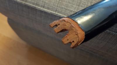

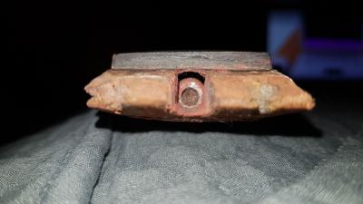

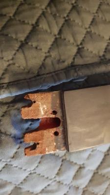

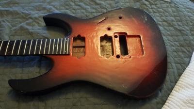

Bueno, hoy os traigo una galería de fotos de un artículo de la basura (literal).

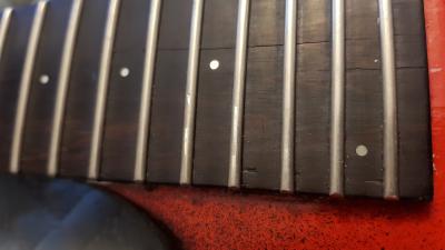

De momento, es un "trozo de madera" a la que quiero darle vida, aunque no las tengo todas conmigo por el estado.
Bueno, sin más dilaciones os dejo las fotos y poco a poco y según me permita el crío iré subiendo avances.
Solo puedo decir que el mueble este no tiene pala, así que tengo 3 opciones;
- La reconstruyo y le hago una pala nueva
- La convierto en una headless con puente fijo
- La convierto en una headless con tremolo
Esta decisión la tendré que tomar en función de lo que menos tiempo necesite, ya que con todo el curro que tengo y un crío es bastante complicado :L:

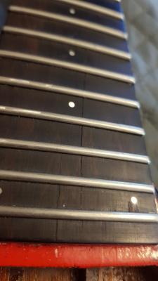

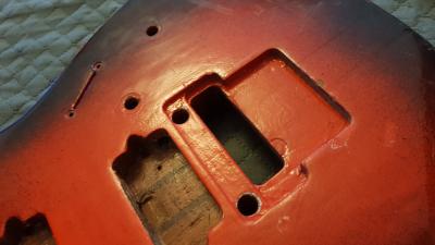

Por lo que he podido ver al limpiarla, es que la madera parece entera de caoba (pesa lo suyo), tanto alas como mástil, es neckthru eso es seguro, el diapasón es palo rosa y está en muy mal estado, tiene unas grietas tremendas y espero que cierren al hidratarlo, sino habrá que resanar con polvillo de madera y cola, por otro lado es casi seguro que tenga que cambiar trastes.
Pues de momento eso es todo, por cierto, se admiten sugerencias, lo 1ero que haré será decaparla entera y lijarla a consciencia para dejarla lisa que ni en el acabado de la pintura atinaron 🤣🤣 y luego ya iré tomando decisiones.

Buenas.
Teniendo que retrastear, reparar el diapasón y hacer una pala nueva igual te compensa directamente cambiar todo el mástil, ya sea comprando uno o de fabricación propia.
Comprar un nuevo mástil desde luego es lo más rápido.

Es una neckthru, comprar un mástil y montarlo, es cortar este y fresar una cavidad para el nuevo, además se trata de restaurar lo que hay, veremos lo que sale, gracias igualmente, no descarto del todo tu consejo :)

Me parece que esa guitarra necesita una inversión de tiempo y dinero que no sé hasta que punto te va a compensar.

Lo de la headless no es mala idea. En casa teníamos un mástil con el clavijero defectuoso, lo cortamos y compramos un puente-clavijero. Aquí tienes el resultado:

#4 El dinero no va a ser problema (no voy a gastar más que en un puente y pastillas 🤣)
#5 Estoy de acuerdo en que lo de hacerla headless será la mejor decisión, ahora para esto tengo que ver si tapo la cavidad del floyd y la dejo en puente fijo, o en su defecto busco un tremolo tipo floyd que sea headless.
Ya iremos viendo que sale, de momento tengo que ponerme con el decapado.. Muchas gracias chicos. :brindis:
