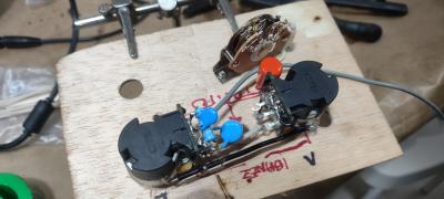

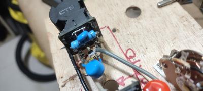

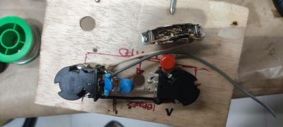

Buenos días Compañeros, cómo os comenté, voy subiendo por partes el proceso de "restauración" de esta bicha, ya os adelanto que las maderas del cuerpo son una auténtica pasada, es caoba "de la buena" con ese color rojizo característico, y las líneas, aunque inicialmente pensé que era wengué, es palo rosa. Está quedando muy wapa, mientras el acabado cura y demás, he avanzado la electrónica de la cual no he hecho vídeo pero si algunas fotos antes de ponerla en el cuerpo.
Bueno, sin más, ahí va el vídeo y las fotos, un abrazo.
