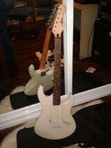

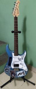

La guitarra fue comprada a principios de siglo, entre el 2001-2002, aunque creo que se trata de una guitarra algo más antigua (del 99 o así) pues la Yamaha EG112 es un modelo que dejaron de fabricar al poco de comprarla para dar paso a las Yamaha Pacífica 112, que fue un modelo con una construcción algo más sólida y con mejor aceptación. Recuerdo que hacía competencia con las Squier de Fender, pues eran algo más baratas y sonaban mejor.
En el 2005, después de llevar unos años desafinando y rompiendo cuerdas, tuve la inmensa suerte de poder conocer en persona a una de las bandas de metal que más me marcó desde jovenzuelo: Warcry. Intercambié unas fugaces palabras con todos los miembros, y también fui afortunado al poder recibir algunos consejos sencillos de Pablo García acerca de cómo mejorar mi técnica. Me firmaron los discos, un póster y también el golpeador de la Yamaha (poco más y acabo con la frente firmada jejejej).
Pasaron los meses y fui mejorando con la guitarra. Comencé a dar conciertitos en los colegios y baretos con amigos y eso fue equivalente a ingentes cantidades de sudor, desgaste y m**rda para la guitarra. Acabó bastante arañada por entonces (a pesar de que siempre he sido cuidadoso con todo lo que he tocado) y también sucia, las firmas estaban ya medio borradas y fallaba siempre de algo (del jack, del selector, ...). A finales del 2006 ya compré otra guitarra y enterré este hacha de guerra.

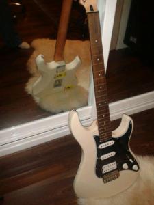

Hace menos de 2 años, tras adquirir una Fender del 70 reissue he descubierto que me apasionan las Stratocaster. Son de las guitarras más versátiles para mi gusto a la hora de tocar y bien cuidadas son para toda la vida. Es por ello que me he armado de valor, he abierto la jaula en que tenía encerrada mi "yamahita" y después de limpiarme las cagarrutas de murciélagos que han salido disparados, he comenzado a contactar y a tratar de verificar el estado de la guitarra. Sería genial poder usar en algún directo la guitarra con que comencé (y esta vez sin fallos ni sorpresas desagradables).
Mi intención inicial es hacer de esta guitarra un instrumento de buena calidad, exclusivo (aunque sea difícil se hará lo posible).

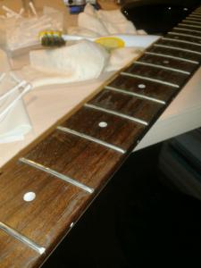

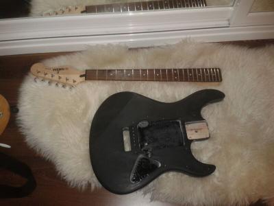

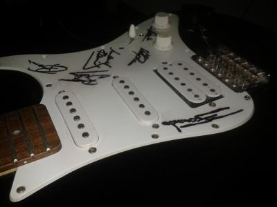

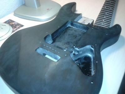

He retirado la electrónica que traía y las pastillas (pues suenan bastante mal incluso en el Marshall y el selector de pastillas falla) y he limpiado el mástil. Basándome en el clinic que realizó el usuario frasco (video magnífico por cierto) he podido poner a punto el mástil. Ya está comprobado que no tenía daños aparentes, le he quitado el sudor y la basura que tenía con aceite de parafina (hodernal xD) y he nutrido después el palorrosa con una mijita de aceite de limón.

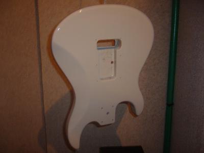

El cuerpo de la guitarra tengo intención de pintarlo en color vintage white (como el de Yngwie Malmsteen). He quedado con un amigo que controla de carpintería, ebanistería y pinturas y me va a echar un cable. Como bien me dijo, he comenzado lijando con un papelito fino (de 1500 creo que era) el barniz y parte de la pintura superficial, dandome como resultado un acabado negro mate.
En cuanto al golpeador firmado, uno de los compañeros foreros (lentejasuperstar) ha tenido la inmensa bondad de regalarme uno aparentemente idéntico pero en blanco perlado, el cual estoy esperando que llegue (va a quedar presiosa presiosa). Los de Fender y otras marcas no son válidos pues el cuerpo y la forma no es de una strato al 100%.

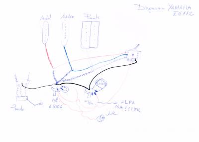

Volviendo al lío, como no puedo hacer más en cuanto a maderas hasta el viernes que he quedado para ello, me he puesto a mirar el tema de la electrónica, y quizá me cueste más de lo que pensaba (hablando en términos económicos).
La configuración que lleva dentro no termina de ser igual al de una stratocaster. Os dejo un diagrama que hice a mano de la forma en que se conecta todo...
¿Debería sustituirle la electrónica para que fuese 100% Fender o creeis que es mejor dejarla como está cambiando tan sólo los componentes a otros de mejor calidad?
Tengo un Jack y un par de potes de 500K de ALLPARTS que me sobraron de cuando reparé una Les Paul (la pobre se pegó un guarrazo tremendo por culpa de un amigo descuidado). Tan sólo tendría que comprar la capacidad (poniendo una de calidad) e ir pensando en las pastillas que va a llevar...
¿Me recomendáis alguna marca concreta para el condensador? ¿Qué pastillas veis mejores? He pensado en unas Texas Special para mástil y medios y una DP100 de Dimarzio en el puente para que suene a lo Dave Murray (aunque todo esto vendrá por fascículos, la economía está regular jejej).

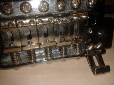

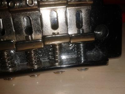

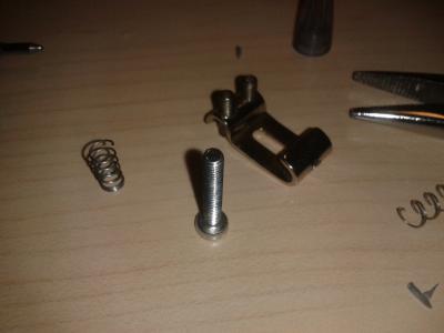

Acabo de arreglar un pequeño problemilla rápidamente.
Al desmontar cuidadosamente el puente, me fijé que una de las selletas había perdido el muelle y el tornillo. Hurgando en la caja de herramientas de casa y destripando un boli he podido solucionarlo, 100% Míser pero funciona ^^.
No sé si es rentable cambiar el puente por uno original de Fender u otro que veáis bueno (siempre y cuando sea vintage tremolo), no sé en qué puede mejorar la guitarra si no es en mantener algo más la afinación (aunque quizá pensáis lo contrario). ¿Debería ahorrar para un puente también? He visto en la sección de compraventa que un par de usuarios tienen el set del puente trémolo de una squier y de una Sx, ambos casarían perfectamente en la Yamaha ¿creéis que alguno de ellos es mejor que el de Yamaha o son más o menos de la calidad? No están a un precio muy alto, pero tampoco quiero que me acabe saliendo más caro "el collar que el perro".

Mi amigo estuvo bastante liado y no pudimos quedar hasta este fin de semana. Después de unas cuantas manitas de pintura y laca ya casi está el resultado definitivo... (le falta una noche más secando). El color es más o menos el que buscaba, vintage white.
También le dimos un tinte al mástil para darle un toque más añejo, tipo a los mástiles de las strato de los 50. No pude hacerle fotos pero lo veréis cuando esté todo listo (palabra de voi escáu).

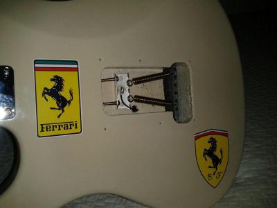

Volviendo al asunto que nos atañe, traigo algunas fotos más de la guitarra en cuestión (también me van llegando algunas piezas más)...
Le he puesto también un par de pegatinas de Ferrari, similar a las de otro guitarrista famosete en el rollete neoclásico jijijiji
Creo que ya va tomando algo más de forma.

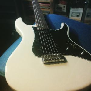

La guitarra en sí ya está acabada en cuanto a maderas, pintado, lacado, etc. Aquí una fotillo de la muchacha:

La electrónica también fue cambiada, lleva potenciómetros de reostato de buena calidad (made in usa), condensador orange drop, cables nuevos. Ahora estoy ahorrando para comprarle unas buenas pastis, quizá un set de EMG HSS o unas duncan hacen un buen apaño... ¿Qué pastillas le pondríais?
Por cierto, el dinero total que va invertido son menos de 20 €, a pesar del tiempo que me ha llevado apenas es un esfuerzo económico en estos momentos de crisis.

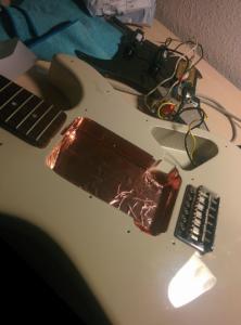

¡Buenas! Refloto el hilo para comunicar que, después de la tralla que le he metido a la guitarra en estos meses/años (conciertos, sudor, todo ello en una funda mala), el pote de volumen y la pastilla del puente empezaron a fallar. Afortunadamente, después de revisar todo, no ha sido nada grave ni difícil de reparar. Ya que había que abrirla, aproveché para limpiar todo minuciosamente con un paño seco, y también para apantallarla.
El salto cualitativo es sustancial. Nada de ruidos, y se trata de una modificación sencilla de hacer (el rollo de cobre adhesivo me ha costado unos 10€ por eBay con envío gratis, y me da aún para otra guitarra o dos). Sé que de esto se ha hablado ya en numerosos hilos, pero quiero reiterarlo: MERECE LA PENA MUCHO.

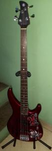

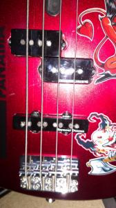

#11 Lo divertido de las Yamaha es que son guitarras y bajos envenenables. Te comparto brevemente lo que he podido lograr:
1. Yamaha Pacifica 112J: mejorada con pickups Seymour Duncan (JB-Hot Rails-Little 59), push-pull, clavijas Planet Waves Autotrim, Straplocks Dunlop.
2. Yamaha RGX 121Z: mejorada con pickups Seymour Duncan (JB-Hot Stack-Duncan Distortion) y Straplocks Dunlop.

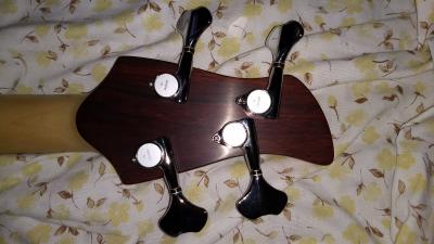

3. Yamaha TRBX 174: mejorado con picukps Seymour Duncan Bass Lines SJB-01 (bridge), SPB-02, Straplocks Dunlop y clavijas Gotoh, para lo cual se colocó al reverso de la pala una lámina de madera oscura (a juego con el fretboard), como un atractivo estético.
Aún hay cosas que me gustaría mejorarles más adelante, como el puente a todos estos, las clavijas a la RGX y cejilla por una de hueso.
