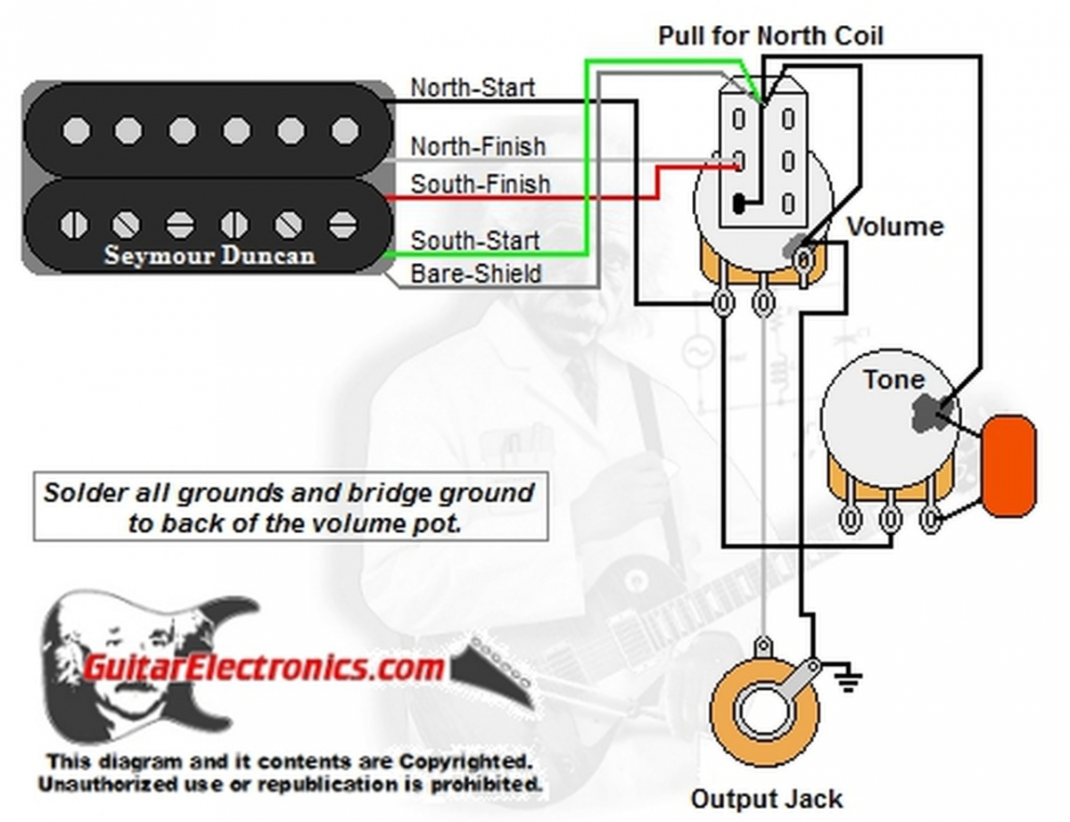

Refloto para plantear una duda..
Y el esquema de arriva pero con push pull, para poder dejarla lo mas parecido a una strato pura, a voluntad?
Como seria, me podeis ayudar?
Un saludo
Javier Advani
por el 18/01/2021
Gracias por pasarte por este hilo!
Justo le tengo puesto un botón de push pull también a la Yamaha. Al cambiarle las pastillas, me decanté por varios componentes de calidad (condensador orange drop, un cableado mejor, ...) y un potenciómetro push/pull entraba en el itinerario para dar mayor diversidad a la paleta de sonidos disponibles.
Su instalación es sencilla, y la mayoría de kits suelen traer su esquemático adjunto. No recuerdo después de tantos años qué puse exactamente, pero te dejo un ejemplo por aquí:
Como puedes ver, los cables gris y verde se routean para que toquen tierra según se pulsa o no, lo que hace que suenen o no las dos bobinas de la pastilla.
Coméntame si tienes cualquier duda!

Gracias por el esquema, Javier.
Eso es mas o menos lo que montan las pacifica 112v, pero no encontraba el esquema por ningun sitio...
El push va en el volumen o en el tono?
