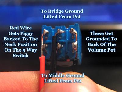

Paco
por el 15/12/2017 1 anuncio en Mercasonic
Hay una forma muy sencilla, con un switch DPDT. De una forma suena la strato tal y de la otra te pone las pastillas con cierto realce que suena muy a tele. Creo que lo que hace es poner la pastilla del mástil en serie siempre añadiéndose a lo que selecciones y suena genial. Especialmente la posición central y la de puente son increíbles.
Adjunto el cableado del DPDT. Probadlo porque es la mejor mod que se le puede hacer a una strato y te cuesta 1€ un switch de esos, el cambio es de la noche al día.
