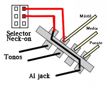

Hola, el objeto de este hilo es mostrar una prueba sencillísima hecha con mi strato, a quien Frasco acaba de hacerle un buen ajuste y ya, de paso, esta modificación.
Es de casi todos sabido que en una strato se pueden combinar las tres pastillas simples de la siguiente manera: mástil, mástil-medio, medio, medio-puente, puente. La modificación, como bien se explica en algunos foros del portal, consiste en activar la pastilla del mástil de manera fija y que ésta se pueda unir a medio-puente y puente. Es decir, si estamos en medio-puente con el efecto activado, estarán funcionando las tres pastillas y si estamos en puente, funcionarán la del puente y la del mástil (como en las Telecasters), obteniendo un sonido no habitual en las stratos.

Compa , es lo que comprobamos en casa, con los efectos se nota un poco menos, sutil como dices, pero evidente. Le da ese puntito distinto que no tiene la strato estandar.
Como estamos en el taller, para todos los que no sepáis implementar la mod, es de las ms fáciles.
Mirad la imagen adjunta.
:saludo:

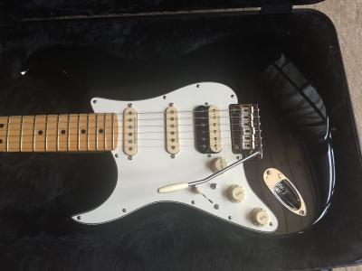

yo acabo de comprar una guitarra Fender American Professional Stratocaster con una custom pickguard con mics seymour duncan y configuracion HSS,tambien el vendedor le puso un toggle switch que hace que la pastilla humbucker del puente se conecte a las pastillas middle y neck
