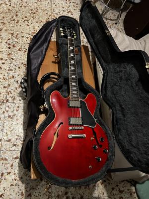

#62 No se que son los condensadores de aceite ni los CTS y el cableado. O sea desconozco el cambio de esos componentes más allá de las pastillas.
Mi 335 es una reissue del 63’ del 2008 no se que tipo de cableado lleva ni nada de eso 🫠 si ya me tengo que meter ahí… la llevo fina 🤣
P.D. Adjunto foto de la susodicha
Jambala Baneado
por el 08/01/2023
Que wapa, recuerda la 335 de JD Simo, del 63? Bueno creo que ahora la lleva con Bigsby y puente con selletas de nylon.
Las Rs vienen con cableado de los 50 y llevará bumblebee fake de Gibson.

#63 Qué pasada de guitarra, un añito menos que la Clapton. Tiene que ser delicia pura.
