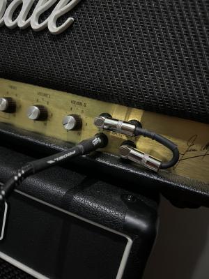

Buenas compañeros, recientemente me he hecho con un jcm800 modelo 1987, un plexi de 4 inputs, vamos, en cuanto me ha llegado, lo he probado con pedales y todo sin problema, ahora me encuentro que usándolo en casa, me funciona normal incluso con los pedales de por medio, pero sin activar y en cuanto activo uno, deja de sonar, da igual lo que haga, lo apago y vuelve a sonar, he probado todos los cables, cambiando la alimentación… Y nada, el sonido funciona, pero activo un pedal y se apaga, cosa que antes no, alguien sabe a qué se podría deber?
He probado también cambiando el orden de los inputs pero me da el mismo problema

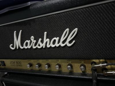

Si es un 1987 Lead no es un JCM800.
Por lo demás, tal y como lo explicas parece que es un problema del pedal no del ampli.

#2 he repasado toda la cadena, he cambiado la fuente de alimentación por otras 2, he enchufado cada pedal de forma individual y el sonido se corta en cuanto lo activo, la guitarra pelada al ampli o con el pedal apagado, tiene señal

Los pedales funcionaban todos a la perfección el sábado cuando los he probado con el ampli, un poco raro que se hayan estropeado todos a la vez, hipotéticamente

De hecho el afinador funciona normal, pero no detecta señal cuando toco la guitarra, se queda buscando la nota

#6
Entonces no es un modelo 1987 es un 2204. Pero esas cuatro entradas y sin Master Volume, no me cuadra con un JCM800...
O te estás refiriendo al año, es que no es lo mismo?
