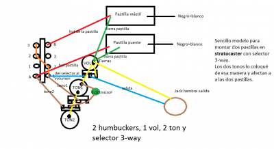

Hola,
Pues nada, te cuento, el circuito que hice caca de la vaca. Pensé que funcionaría pero no. Donde decía que no pasaría corriente no pasaba, pero aún así sonaba la mezcla de las dos pastillas en las tres posiciones. Así que seguí un modelo de telecaster y los tonos, el primero a la salida, y el segundo a la segunda pastilla.
Estuve tentado a poner donde los tonos volumen, uno para cada pastilla, y donde el volumen tono, pero finalmente lo dejé como cuento.
Ah, y añadí otro selector pequeño, para los condensadores, así puedo poner condesador de 11, 22 y 33 nF según elija. Se trata de un selector ON ON ON de seis patillas.
En fin el resultado está guay, pasa de ser una guitarra gritona a tener cierta clase. Estoy muy contento.
Saludos!! :rock:

En #36 expuse un circuito para la strato con selector 3-way, y metí la pata, tanto que es caca.
Expongo ahora el circuito que puse por si alguien está interesado, es sencillito.

Te falta el valor de los potes.
El selector de condensadores , que valores te gustan más? 22uf en puente y 10 e mástil?
Caba
por el 24/02/2017
#41 Llevas razón, joer, como se nota que es de mañana; los potes son de A500KOhm el del volumen, y de B500kOhm los de los tonos.
En cuanto a los condensadores uno de 0,022microF si no pones más condensadores, es como más me gusta, tal y como ilustro en el circuito.
En cuanto al selector de condensadores, lo puse en la guitarra, no lo he puesto en el circuito por no hacerlo más complejo.
Pues bien, @withthc, estoy aún experimentando y no me he decidido si algun condensador me gusta más que el de 22nF.
